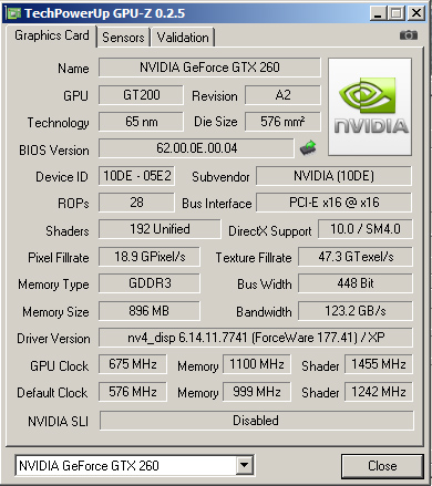

Okay. Also anbei mein Shot von gpuz. Ich lag mit dem Gedächtnis sehr gut :)
675 core
1100 mem
1455 shader
Aber wenn ich hier so 720 usw lese, dann werde ich wohl nochmal ein paar Versuche wagen.
Welche Tools nehmt ihr zur Steuerung? Bin beim juten alten rivatuner gelandet, da das ATI-Tool nicht damit lief.
