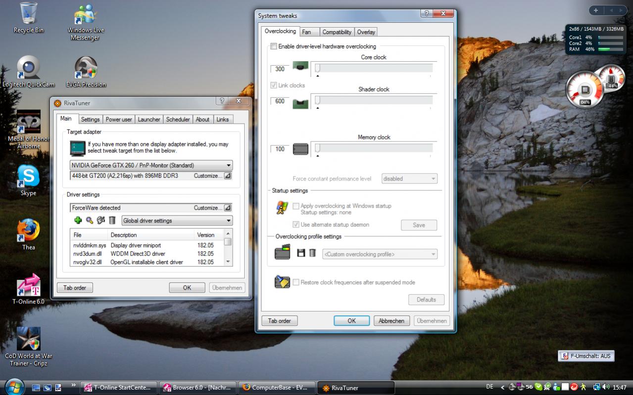

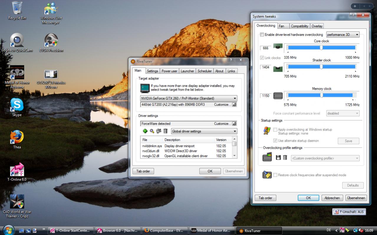

So habe mal geschaut also wenn Ich RiverTuner aushabe und über RiverTuner rein schaue, bleibt im 2D modus der Takt der Karte bei 300core , im game schaltet die Karte sich hoch auf 666 core Standart Takt neben bei lief MOH Airborn,
um diese aber einzusehen musste in RiverTuner im System Tweak bei Enabel nen Hacken entfernen und auf Cancel gehen, dort kannste im 2d/3D Modus wechseln und einsehen welche Takt im welchen Modus läuft.
Fazit: 2D und 3D MODUS geht unter Treiber NV 182.5 .
Kannst aber unter RiverTuner es Trotzdem Einstellen und im Autostar einbinden noch mal.
