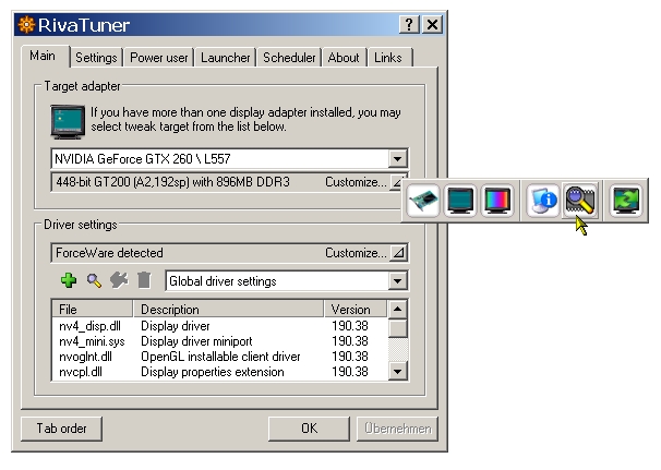

Update: RivaTuner hab ich zwar jetzt, aber was ist OSD? Und zu HardwareMonitoring find ich leider auch nichts?
Der einzige Menüpunkt den ich sehe ist bei PowerUser (RivaTuner/Monitoring/CoreClock/..) und im Untermenü hab ich dann mehrere Einträge (format...graphclipcolor...graphcolor) aber da steht weder wsa dabei noch sonstwas?
Du gibtst aber schnell auf ... siehe Anhang, im HM klickst du auf Setup (rechts unten), dort unter "Data Sources" klickst du auf "Core Clock (...)", es erscheint ein "Setup", dort im On -Screen display setting Haken reinmachen und auf "Run Server". Falls du Fraps verwendest, besser eine freie Ecke zum Einblenden definieren.

Es tut mir wirklich Leid, aber das Programm entzieht sich irgendwie meinen Künsten. Ich hab auf das Symbol "HardwareMontoring" geklickt, daraufhin gingen mehrere Laufzeitabellen auf (Coreclock/ROPDomain - Coreclock/shaderdomain -memory clock) ect.
Allerdings ist mir da nicht ersichtlich in welchem Modi da irgendwas laufen soll? Auch mit dem setup von Coreclock hab ich es probiert, im Menü auf ShowCoreClock und RunServer....aber jetzt? Tut mir echt Leid da so anzustossen, aber ich komm damit wirklich nicht allzugut klar, weil sich mir diese ganzen Werte und funktionen einfach der Verständnis entziehen ;)
Um nochmal auf Rivatuner OSD zurückzukommen. Dazu schaust du mal im Programmfenster auf den ersten Reiter "Main". Da ist weiß hinterlegt deine Grafikkarte angezeigt. Drunter ist eine Zeile wo Spezifikationen der Karte stehen. Rechts ist so ein Knopf mit einem Dreieck drauf. Da drückst du drauf. Da poppen dann weitere Knöpfe auf, und dort nimmst du den (vorletzten?) mit der Lupe drauf.
Dann geht ein weiteres Fenster "Hardware Monitoring" auf. Da solltest du dann nach "GPU Usage", "Framerate", "CPU0/CPU usage" und "CPU1/CPU usage" schauen. Findest du eins davon nicht, geh auf Plugins und aktivier alles was du aktivieren kannst.
Wähle jeden der oben genannten Punkte an und geh auf Setup. Da kuckst du dann mal weiter unten und aktivierst 'show blah in on screen display'. Und dann sollte dir das eigentlich im Spiel angezeigt werden.
