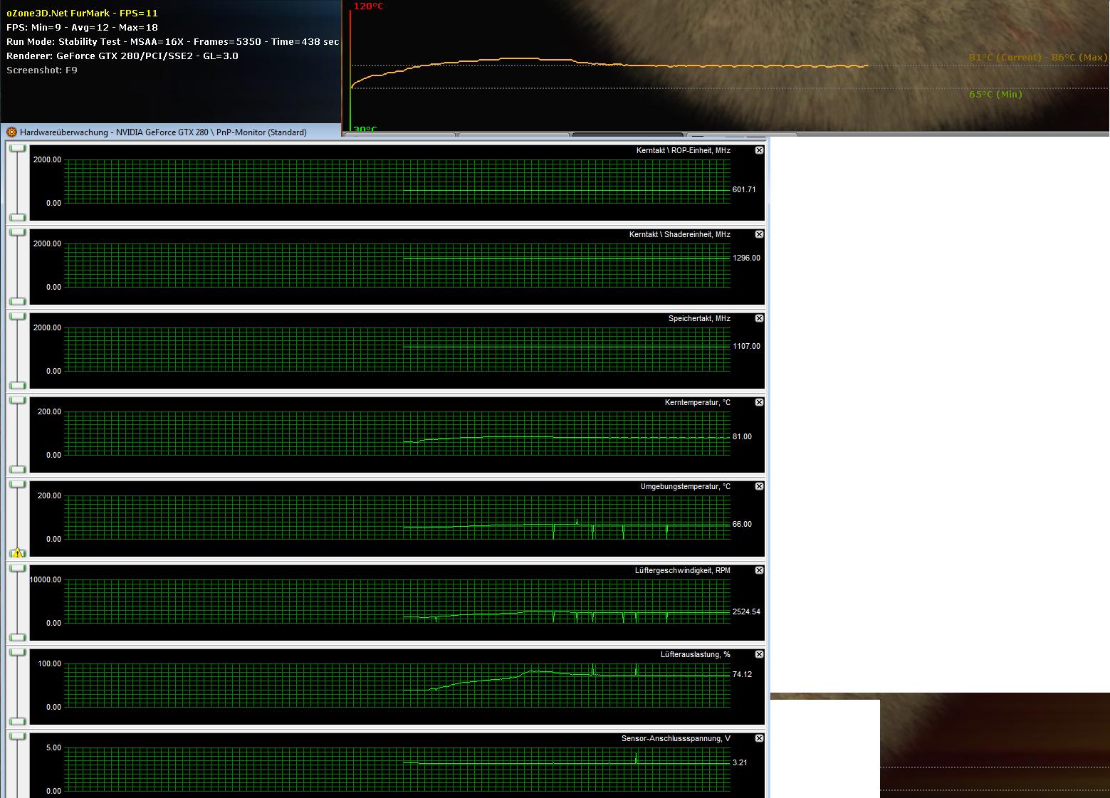

Also, hab mit Furmark mal ordentlich drauf geballert, das lief ohne aufhängen, ohne das Extreme angeklickt, davon auch der screeny, hab die Spannungen mal mit Everest beobachtet.
der GPU-Volt Peak hat sich nicht im Furmark display gezeigt.
Dann Grid gezockt, 5 minuten später eingefroren, sah im grunde genauso aus, konnte kein screeny machen weil abgekackt ... hab dann mit jetzt Extreme gemacht, da is mir aufgefallen, das gaaanz kurz ne Spannungspitze kam, Temp auf 101°C , als Peak aber dann normal weiter.
Hisn, war das das was du meintest was ich mir mit Riva anschauen soll?
Ich denke nicht das es mit den Spannungspeaks zusammen hängt, weil beim freeze in Grid kam auch keiner, obwohl könnte ja sein das vor der anzeige schon gefreezt war ...

Also Furmark macht er anstandslos, Mutiert zwar zum Fön aber läuft.
PS: ja es ist das Straight, ich hätte Höchstens einen Enermax 385+ was ich relativ umständlich mal mit den beiden PCIe Strom anschlüssen verbinden könnte, bin mir allerdings nicht sicher ob das so ne feine sache für das Enermax ist ...
Du kannst Dir mit dem Rivatuner alle Systemparameter die Dich interessieren beim zocken auf dem Screen anzeigen lassen. OSD :-)
Ich machs auf dem zweiten Bildschirm, deshalb nur ein Mini-Beispiel. Oben Links aufm Screen.
also ich bin mir nicht sicher wie ein Fehler ausgesehen hätte, aber es sah nichts irgendwie besonders aus xD
