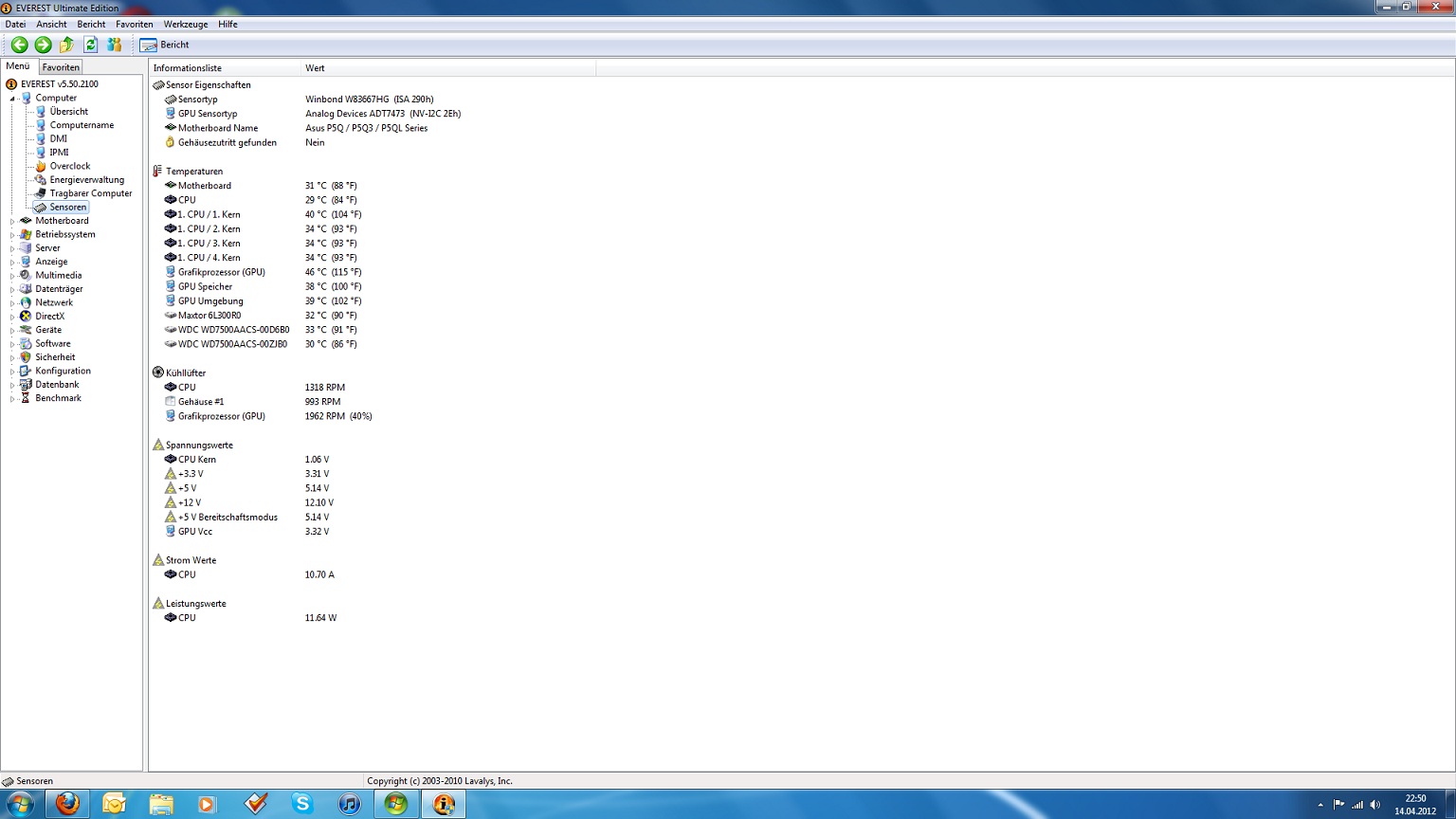

Netzteil schon getauscht?
Hatte das gleich Problem vor Jahren auch ein mal. Bei mir hat ein tausch des Netzteils die Lösung gebracht. Eine logische Erklärung warum es nach dem ersten Freeze über Tage läuft hatte ich auch nicht...
