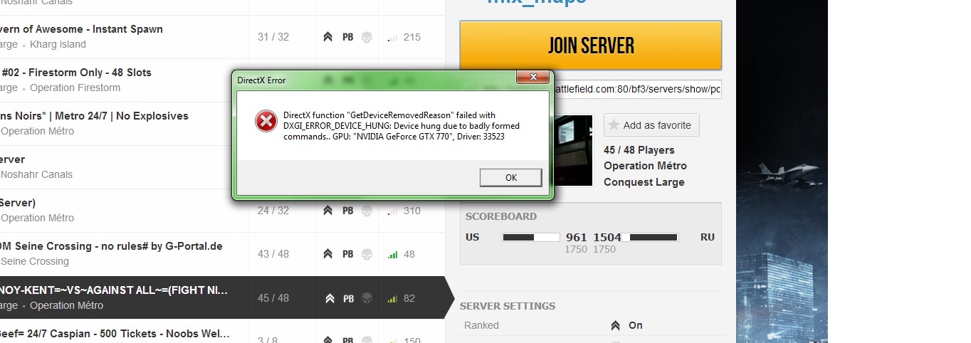

Fehlermeldung:
Bei Battlefield:
Das kommt immer wenn die Grafikkarte was zu tun bekommt.

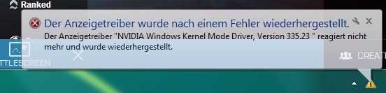

Wenn die Fehlermeldung kommt, dass der Anzeigetreiber wiederhergestellt wurde, muss du im Takt runtergehen. Ich bekomme meine MSI GTX770 auch nur bis 1202 Mhz und danach läuft sie einfach nicht mehr stabil.
Aber jeder Chip ist einzigartig, dass bedeutet jeder kann in einem anderen Takt noch stabil bleiben und natürlich auch bei der Spannung.

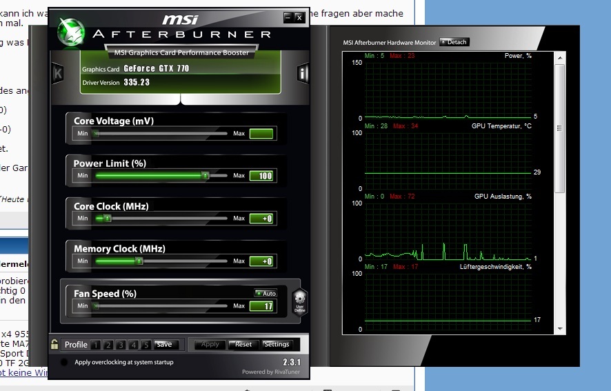

Programm geladen, kann ich was kaputt machen? Auf was sollte ich Takten? Sorry evt dumme fragen aber mache das jetzt zum erstem mal.
Bin zwar kein Neuling was Pc sachen angeht aber hab mir erst vor kurzen so einen "Spiele" Rechner zu gelegt.
Lg
// Es wird mir folgendes angezeigt:
Power Limit (Max 100)
Core Clock (Max +0)
Memroy Clock (Max +0)
Rest ist ausgeblendet.
//Wie sieht das mit der Garantie aus? Ich weiß das die entfällt beim Übertakten wie siehts beim Untertakten aus?
core clock mal -100 probieren und gucken ob stabil läuft
stabil -->von -100 richtig 0 gehen
stürzt ab --> weiter in den minus bereich gehen

Standard werte von Afterburner:
