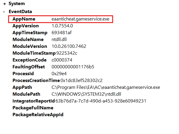

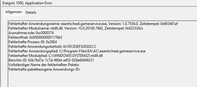

Ich habe das Problem vermutlich gefunden:
Werd jetzt mal nach einer Lösung suchen
