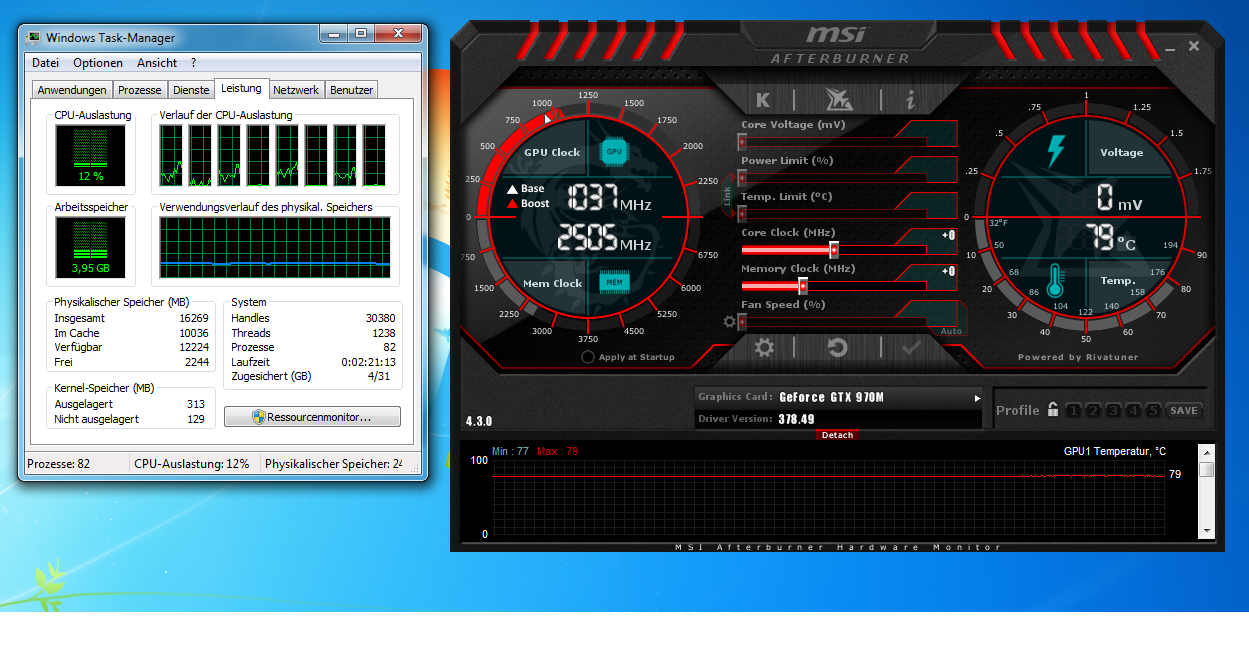

Wie sieht es im Taskmanager punkt Recourcenmanager aus, wenn du die Probleme hast?
Wenn du kannst, mach mal bitte ein Foto davon.
Mal auf die Idee gekommen die Auslastung der Grafikkarte zu beobachten? Warum macht eigentlich nie jemand die offensichtlichen Sachen?
So siehts ohne laufendes Spiel aus.
Unter Last folgt gleich
Das die Graka Voll ausgelastet ist ist doch korrekt oder nicht?
