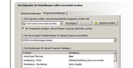

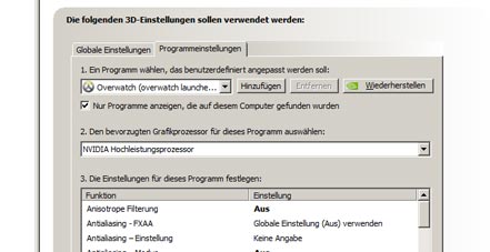

  • Overwatch läuft auf der leistungsstärkeren NVIDIA Grafikkarte und ist zudem noch in den NVIDIA-Einstellungen integriert.

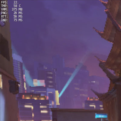

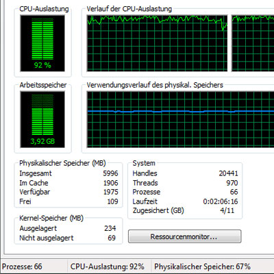

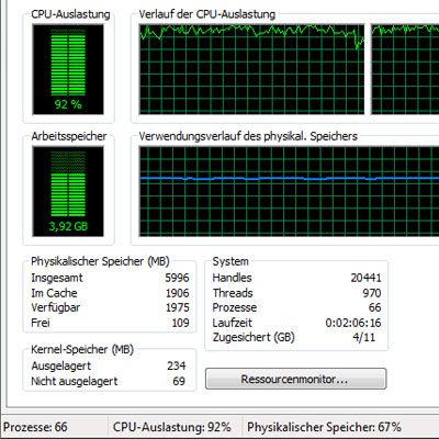

Ich habe ein Verdacht, kann sich aber gut als Irrtum erweisen, da ich mich nicht gut auskenne. Vielleicht liegt es an der Arbeitsspeicherverteilung/zuweisung/... . Über das Zocken hinaus arbeite ich viel mit Adobe Programmen, und insbesondere mit Photoshop. Ich erinnere mich oft (im Zustand A) den Arbeitsspeicher im Taskmanager beobachtet zu haben und da viel mir vor allem der freie physikalische Speicher (MB) bei geöffnetem und geschlossenem Photoshop auf. Bei geöffnetem und geringfügig bearbeitetem Bild in Photoshop stand dort ein Erinnerungswert(!) von ~1800MB. Bei langer Verwendung und vielen Ebenen sank dieser natürlich. An dieser Stelle möchte ich darauf hinweisen, dass ich Photoshop mehr Arbeitsspeicher zugewiesen habe (77%, 3950MB). Nun habe ich den Taskmanager (Zustand B) bei einem Quickmatch in Overwatch gleichermaßen beobachten (siehe hierzu Bild1). Der freie physikalische Speicher beträgt 109MB und der verfügbare nur 1975MB.
Bei der Photoshopnutzung im A Zustand lag dieser deutlich höher! Leider kenne ich die Werte von Overwatch in Zustand A und die Photoshop-Werte in Zustand B nicht. Ich habe Photoshop auf dem jetztigen System noch nicht parat und installiert. Ich versuche lediglich aus meinen Beobachtungen einen Zusammenhang zu schließen.

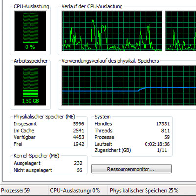

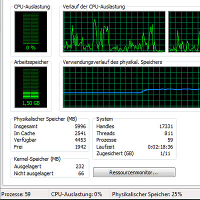

Ein weiteres Bild zeigt den Taskmanager ohne offene Programme. Auch hier verwundert mich der verfügbare und freie Speicher (4453MB). Warum sind die Werte nicht höher?
Ebenso habe ich ein Ingame-Screenshot hochgeladen, vielleicht interessiert euch der VRM (VRAM?, virtueller RAM?).
Liegt es wie gesagt am verfügbaren und am freien RAM? Ebenso erinnere ich mich daran, im frischen und neuaufgesetzten Zustand A (irgendwann 2013) eine Änderung an der RAM-Verteilung gemacht zu haben. Allerdings weiß ich nicht mehr welche Schritte ich vorgenommen habe (vielleicht hilft auch dieser Hinweis).

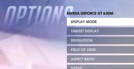

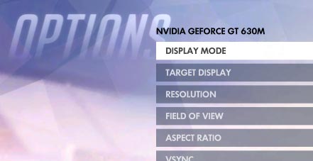

Bist du dir denn auch sicher, dass das Spiel über die nvidia läuft?
Die Unterschiede sind nur gering. Das Spiel läuft im Trainingsareal auf allen 16:9 Auflösungen prima, nur im Quickmatch säuft alles ab (auch bei 1280x720). Ich hätte eben gerne die gleichen Zustände, und da das Spiel in Zustand A auf 1600x900 prima lief, würde ich ungern auf eine geringere Auflösung wechseln ;)
Ja, Ow läuft auf meiner NVIDIA. Siehe hier:
Videoeinstellung in Ow

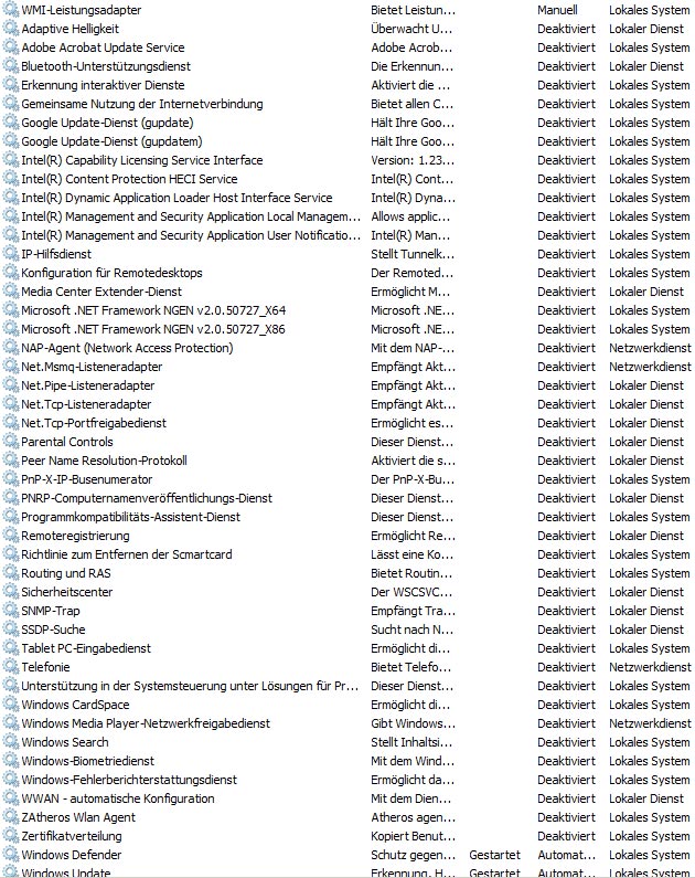

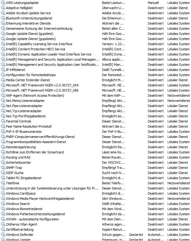

Zurzeit grüble ich viel über diese Differenzen nach und versuche mich zu erinnern, was ich beim neuaufgesetzten Zustand A (so 2013 rum) alles im Windows eingestellt habe. Ich erinnere mich daran viel über Windows 7 Optimierungen durchgelesen zu haben und daraufhin einige unnötige Windowsdienste ausschaltete. Das gleiche habe ich auch zu Beginn des neuen Zustand Bs gemacht, allerdings habe ich gefühlt mehr Dienste deaktiviert als damals im neuen Zustand A. Vielleicht habe ich einen Dienst deaktiviert, der jetzt Probleme verursacht? Wie gesagt, die Spielperformance leidet nur im Quickmatch, das heißt nur beim Onlinespiel. Vielleicht habe ich einen Internetdienst gekillt, der eben jetzt durch sein Fehlen Ruckler und Leistungsprobleme auslöst.
Hier die Liste an deaktivierten Diensten:
