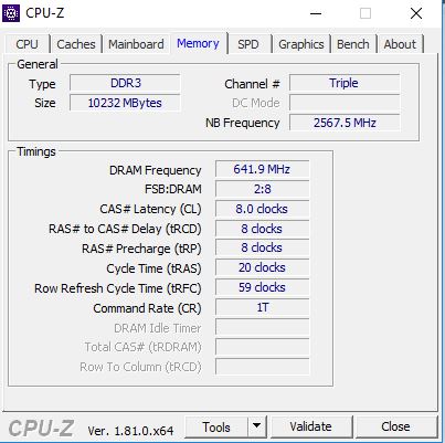

T ram.JPGotal Size
10232 MB
Type
Triple Channel (192 bit) DDR3-SDRAM
Frequency
641.9 MHz - Ratio 2:8
Timings
8-8-8-20-1 (tCAS-tRC-tRP-tRAS-tCR)
Du hast 10Gib DDR3-1333, die tatsächlich wie es sein sollen im Tripple Channel laufen. Das ist schon mal sehr gut. Dann brauchst du da im Grunde nicht so viel zu ändern.
Die eigentliche Frage wäre, wieviele Riegel dies sind, welche Größe sie haben und ob dir der Tripple-Channel Modus erhalten bleibt, wenn du weitere Riegel dazu steckst.
Wenn du SPD wählst (! Wortwitz) siehst du, in welchem Slot welcher Riegel sitzt.
Triple Channel ist schonmal gut.
Magst du noch einmal im Tab SPD.
Die Module für Slot 1-6 auflistem
Ich habe 5 Riegel a 2GB. Von 6 möglichen Slots ist der linke frei
IN CPU-Z zeigt er mir nichts an unter SPD.
Ich würde noch einen Xeon 5660 für 25€ sowie 2x4GiB Ram Riegel zu vermutlich ähnlichem Preis rein bauen.
Dann hast du (4)+(4)+(2+2)+(2+2) Riegel und Tripple Channel dürfte gewahrt bleiben. Ein 2er kann dann raus, wenn ich das richtig sehe.
