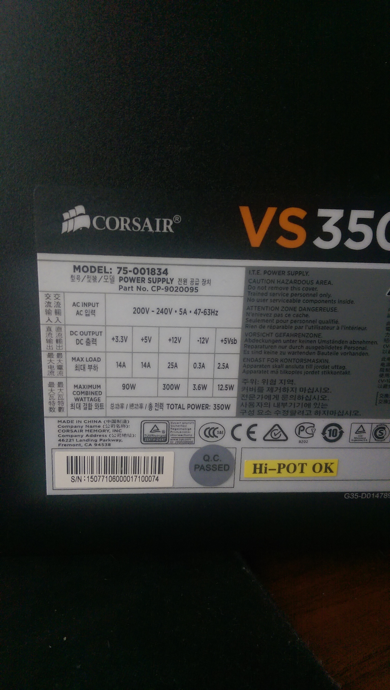

dein Netzteil hat zwar 350 Watt, kann aber nur 300 Watt auf der 12v. Deswegen wäre die 960 sehr gut, damit bleibst du unter 300 Watt mit dem gesamten system.

du kannst einen Molex auf 6 pin nehmen, das ist gar kein Problem...also wenn eine 960 mal wirklich 2x6pin braucht. Was viel wichtiger ist, ist der Verbrauch..du kommst mit einer 270x(185 watt) auf weit über 300 Watt Verbrauch, das ist mehr als dein netzteil zulässt. Für CPU und GPU stehen deinem Netzteil nur 300 Watt zur Verfügung, die 3,3V schiene ist nur für Lüfter und Festplatten.

Dieses NT? https://www.heise.de/preisvergleich...2-0-350w-atx-2-31-cp-9020095-eu-a1331369.html
Weil das schafft 168 Watt auf der 12V Schiene.
CPU + Grafikkarte zusammen dürften also maximal 168 Watt ziehen, besser etwas drunter.

Das 430w Modell bietet bereits 428 Watt auf der 12v Schiene alleine. Das ist 2,5 mal soviel wie dein aktuelles :p
Das würde theoretisch sogar auch für ein system mit aktueller CPU + GTX 1080 reichen. Und man hätte noch knapp 100w Luft bis zum Max.
Mhm, dann wundert es mich warum es dennoch mit 300W combined Load auf bei 12V angegeben ist:mad:

und 25A x 12 =300 Watt.
Darkseth hat es wohl mit den Augen und hat 14Ax12 gerechnet, obwohl es völlig offensichtlich ist, dass dieser Wert sich nicht auf die 12V Schiene bezieht. Selbst das absurde Ergebnis von 168Watt hat ihn nicht stutzig werden lassen, eher zweifelt er dann andere an. Willkommen im Base.
Hört doch mal endlich auf Leute verrückt zu machen mit eurer Blubberei. Oder wie würdet ihr das finden wenn ihr rat sucht.
du brauchst kein anderes Netzteil, du liegst deutlich unter 300 Watt und die 960 ist der 1050ti bis auf 10% ebenbürtig.
