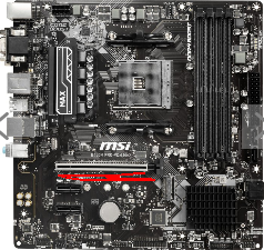

ich bin auf der Suche nach einer günstigen Grafikkarte zu folgenden Komponenten:
MSI B450M Pro-VHD MAX
AMD Ryzen 5 1600
240 GB Cruical BX500
16 GB G.Skill Aegis DDR 4-3000
1000GB toshiba P300
AeroCool Mini Bold Black RGB
Der Computer wird von meinem Vater ausschließlich für Office-Arbeiten verwendet, evtl. mal nen Film auf Netflix etc, das wars dann aber auch.
Ich hoffe auch, dass ich keine Probleme mit dem Netzteil bekomme, wenn eine Grafikkarte dazu kommt(?)
Mein Vater nahm an, dass bei diesem Prozessor eine Interne Grafikkarte verbaut ist, leider ist dem nicht so..
Deshalb sollte die Grafikkarte nicht all zu teuer sein..
Vielen Dank!
Screenshot_2021-03-31 MSI B450M Pro-VDH Max ab € 72,87 (2021) Preisvergleich Geizhals Deutschl...png
In den Slot gehört sie rein.
