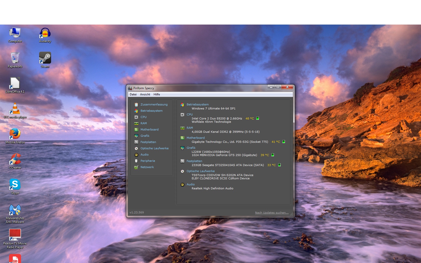

Also ich hab keinen Schimmer warum es ab und zu lagt, alle Treiber sind auf dem neuesten Stand, Defragmentiert ist die Festplatte auch und Viren sind auf dem PC auch nicht drauf, laut scans mehrerer Viren Scanner ( AVG 2014, Anti Malware Byte etc.) Ich habe sogar den Bios des Mainboards auf die neueste Vorhandene Version geflasht. Wobei jetzt die beiden Ram Riegel auf 400mhz laufen anstatt auf 800mhz, nur ist dieser Unterschied überhaupt spürbar?
mfg
