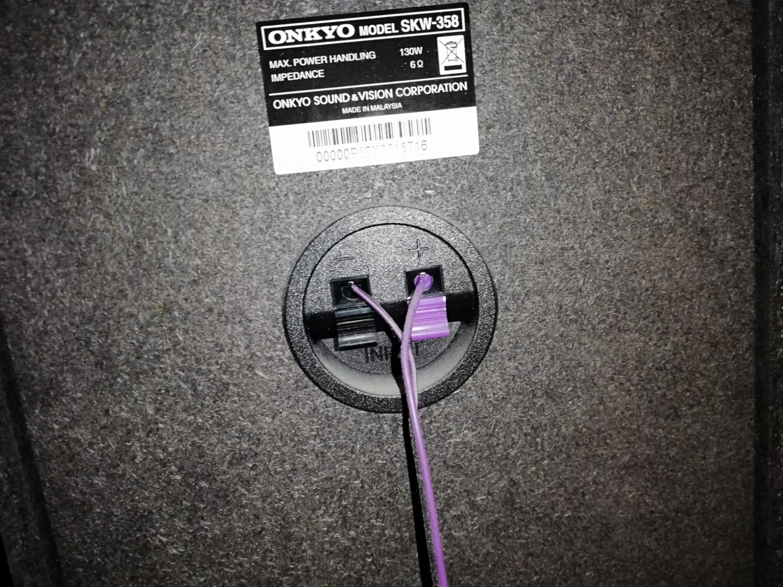

Wie würde ich das dran klemmen ? Der passive sub hat nur solche 2 offenen Kupferdrähte und alle Plätze zum abklemmen sind belegt.

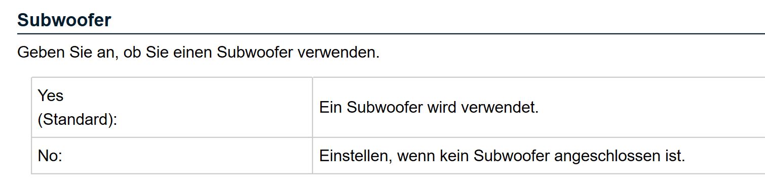

http://manuals.denon.com/AVRX550BT/EU/DE/WBSPSYypbqrlil.php
Subwoofer = No macht die Front = Large, also Bass geht dann dort hin.
Nenne mal die komplette Bezeichnung des Subwoofers oder mache ein Bild von seinem Klemmbrett. Eigentlich haben die meisten passiven Subwoofer Lautsprecherklemmen als Eingang von einer Stereoendstufe und Klemmen als Ausgang für ein passiv getrenntes Stereopaar.
PS: Du kannst den Subwoofer auch ganz weg lassen, siehe verlinkter Anleitung. Ich habe eine Ewigkeit ein ehemaliges 5.1 System von Aktivsubwoofer und Dipol-Rear befreit und rein mit Stereoregalboxen und Center betrieben. Vor allem Musik klang so wesentlich besser. Ja, der absolute Kino-Tiefbumms war nicht mehr ganz so ausgeprägt, aber die Regalboxen gingen mir weit genug runter.

Die anderen auf Speaker auf ´Large´ stellen dann glaubt der Receiver die können auch Bässe...

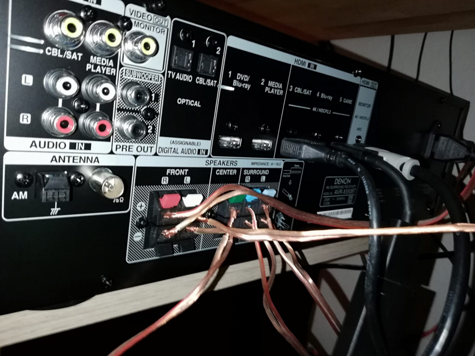

@Wilhelm14
Hier die Bilder vom Sub und AVR.
Ich habe tatsächlich bei Subwoofer no auswählen können und eben bei netflix trotzdem dd+ bekommen. Ton kam aus allen 5 boxen. Obs jetzt tatsächlich Raumklang war weiß ich gerade jedoch nicht. Netflix scheint aber nur DD+ und Dolby Atmos anzubieten, kein DTS HD etc, dann scheint das ja soweit zu passen :).
Wenn ich jetzt irgendwie noch den Sub anklemmen könnte wäre natürlich fantastisch, aber ich habe mir gerade so eine Formel 1 Doku angesehen und hab den Bass kaum vermisst.
