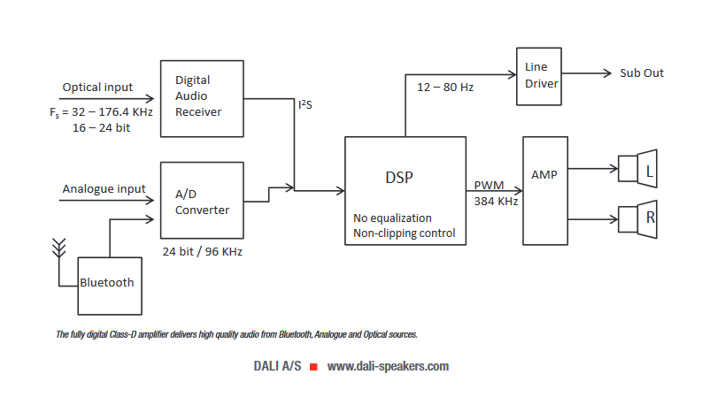

Zitat aus einem Test der Dali Zensor 1 AX von ModernHiFi:
Parallel dazu gibt der DSP auch noch ein elektrisches Signal mit einem Frequenzumfang von 12 Hertz bis 80 Hertz (Hz) an einen Leitungsverstärker aus, dem ein Sub-Out nachgestellt ist. Wer will, kann die Dalis also noch um einen Subwoofer ergänzen. Der Frequenzumfang der Lautsprecher soll aber auch so schon von 26,5 kHz bis runter zu 53 Hz (+/- 3 dB) reichen.
Der Sub kann dann die Frequenzen unterhalb von 80Hz übernehmen.
Unterhalb von 35Hz kommt beim Mivoc nicht mehr viel raus.
Die Nachbarn werden's einem dafür aber danken! :)
Nun könnte man vermuten, dass die Zensor 1 beim Anschluss eines Subwoofers:
a) nur bis 80Hz runter spielen & der Sub ab da dann übernimmt.
Den Sub also auf Trennfrequenz 80Hz oder höher einstellen.
oder
b) weiterhin volles Spektrum bis 53Hz runter spielen.
In diesem Fall könnte man austesten bei welcher Trennfrequenz der Bass am Stimmigsten klingt.
Anfangen würde ich dann bei etwa 50Hz und mich langsam höher tasten (äh "hören").
Reaktionen: Jo_Bo
Nach diesem Plan sieht es eher nach Fall b) aus (reine Vermutung).
Eine Erkennung, ob der Subwoofer angeschlossen ist, kann ich mir kaum vorstellen.
Könnte man überprüfen, indem man den Sub anschließt, an-schaltet & dann stumm-schaltet/leise stellt.
Ist der Bass an den Zensor LS-Boxen nun weniger, dann ist eine Erkennung vorhanden.
Parallel dazu gibt der DSP auch noch ein elektrisches Signal ...
... sagt dies ja auch bereits aus, wenn ModernHiFi korrekt recherchiert hat.
Um's genau zu wissen, bitte den Dali-Support kontaktieren. ;)

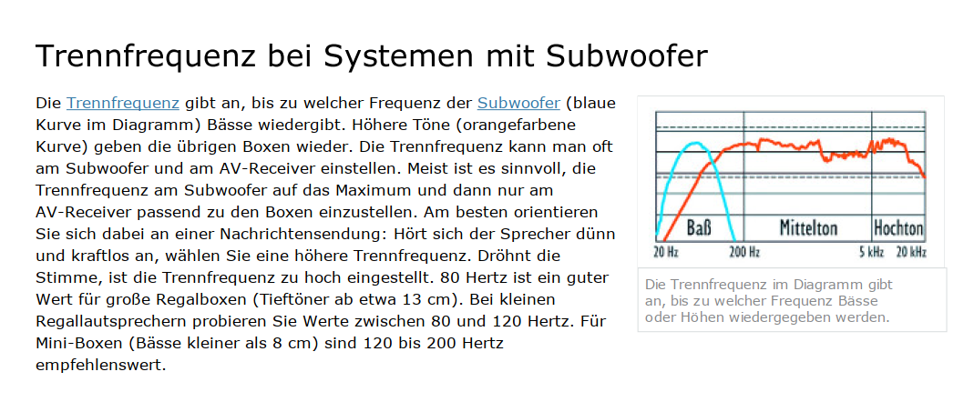

Hier mal allgemeine Infos zur Einstellung der Trenn-Frequenz bei Subwoofer-Verwendung:

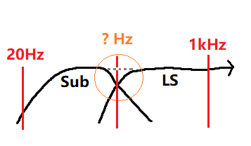

Wenn man sich den Frequenzgang in #25 anschaut, gehören diese LS mit einem vernünftigen Sub bei 120hz (oder gar bei 150, erkennt man leider nicht so gut) getrennt. Das Problem ist: Ich weiß nicht, wie gut so ein Mivoc in den (für einen Sub) hohen Frequenzen spielt.

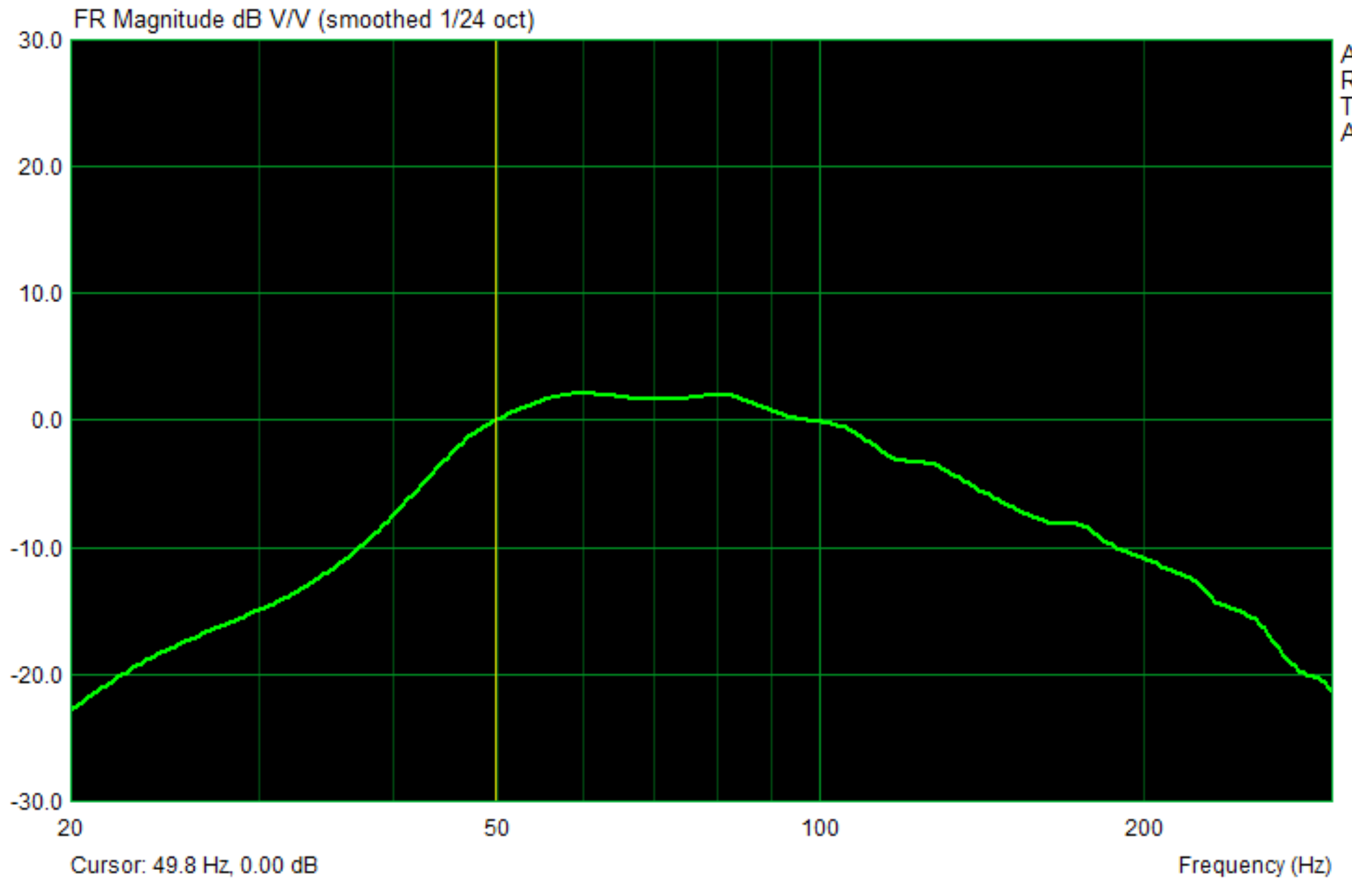

Edit: Frequenzgang für den Mivoc gefunden (Igors Lab)
Wenn man den nun über den Frequenzgang der Dali legt, sieht man ganz gut: Dieser Sub ist die falsche Empfehlung. Da entsteht ein Loch. Und da kein Einmesssystem benutzt wird, gibt es auch keine Möglichkeit, dies nur ansatzweise auszugleichen.
Edit 2: Ok, an den Dali kann man überhaupt keine Trennfrequenz einstellen. Dann bin stimme ich @Sound-Fuzzy zu und würde auch mit einer Trennfrequenz am Sub zwischen 65 und 100hz testen. (So richtig genau kann man das an dem Poti sowieso nicht einstellen). Der Mivoc hat leider auch keinen Line out, so dass man das über einen externen Vorverstärker regeln könnte :(
Alles in allem leider eher suboptimal. Gerade die Kickbässe werden sehr darunter leiden. Du wirst dann ggf. automatisch lauter drehen, den Sub weil er dir zu laut vorkommt etwas runter drehen und somit hast du am Ende eine ganz komische Kurve.

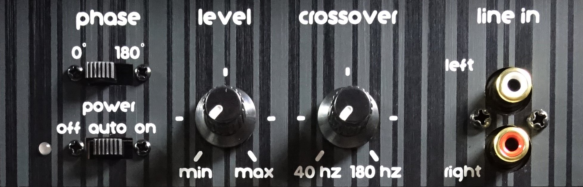

Ich würde die Trennfrequenz des Subs auf höchster Einstellung belassen, also quasi nicht nutzen.
Ausgeben kann der Mivoc Hype Sub dann etwa 50-80 Hz in ordentlicher dB, unter 50 Hz schwächelt aber auch er dann relativ linear & stetig.
Ich finde, dass er die Dali-LS ziemlich perfekt bis 50 Hz runter unterstützen könnte, wenn da nicht das begrenzte Signal des Dali-Amps wäre. Wie foo_1337 schon erwähnte wäre eine Unterstützung ab ca. 150 Hz abwärts für die Dali 1 Zensor nötig. Zumindest im Bereich von 80-50 Hz würde der Mivoc beim Tiefbass helfen.
