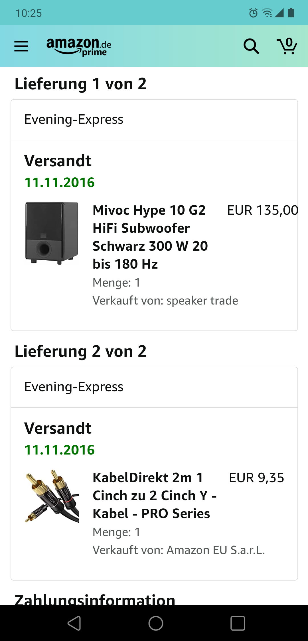

Jo_Bo schrieb:
... habe ja jetzt nicht die superhohen Ansprüche ...
Also nur um das noch klarzustellen... vom Mivoc kannst du in der Preisklasse keine Wunder erwarten. Da gibts bei Subwoofern ganz andere (auch preisliche) Kaliber.
ABER: Wenn man gute Lautsprecher hat wie du und ich, dann ergänzt und entlastet der Mivoc oder jeder andere ähnliche Sub wunderbar.
Man muss sich imo allerdings schon die Mühe machen, und die Trennfrequenzen auch in Hinsicht baulicher Gegebenheiten auf die Lautsprecher + Sub anpassen. Stichwort Kickbass für die Dalis, Tiefbass korrekt abregeln für die Dalis und den Mivoc.
Hätte man schwache Lautsprecher (2.x in deinem Fall), dann bringt der Mivoc alleine eher einen breiigen Bass ala Teufel Concept und Konsorten. Sowas kann man eigentlich nur gut finden, wenn man sonst noch nicht so viel kennt, weil einfach fast komplett die Mitten fehlen. Oder wenn man für nichts größeres Platz hat, was ja dann auch nichts schlimmes ist. Hatte als Student z.b. Das Teufel Concept e magnum lange Zeit einfach weil kein Geld.
Beim Musik hören mache ich den sub deshalb meistens aus, da reicht mir der kickbass der beiden klipsch vollkommen (Rock, Metal z.b.).
vg Chris
Sehe ich genauso. :)
