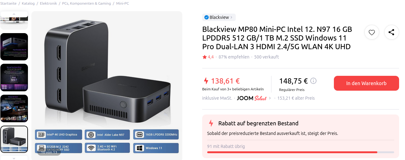

Plan B
Für Office vollkommen ausreichend, hatte ich ein paar Monate im Einsatz, bin trotzdem auf Linux Mint geblieben. Gerade weil man Mint so einstellen kann, dass jede Software automatisch aktualisiert wird, also kenie Nacharbeit. Es ist wie ein AppStore auf dem Smartphone, d.h. man klickt die Anwendung an welche man will, lädt sie runter, und diese wird aktuell gehalten.

Mein Vater kennt nur Windows, ich werde mir Linux trotzdem einmal anschauen! Genauso den Mini PC. Ein "manuelles" Update auf Win11 kommt für ihn nicht in Frage, er will automatisch alle Updates installiert bekommen.
