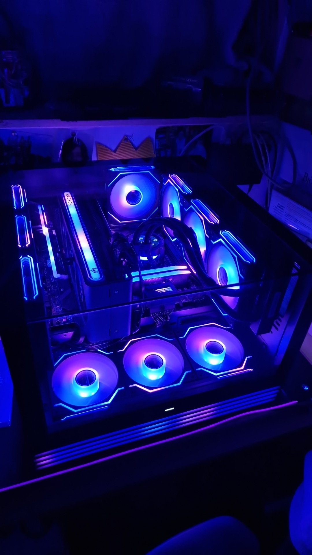

Wenn es wirklich günstig sein soll, dann würde ich mich mal bei Thermalright umgucken. Ich z.B Habe die TL-C12W-S V3. Die kosten bei Amazon im 3er Pack 15 Euro. Die gibt es mit ARGB und Infinite- Spiegel. Ich persönlich habe sie Aktuel auf Meiner AiO und die halten meinen 5800x permanent jenseits der 65 Grad unter Last mit einer Drehzahl von ca 600 RPM. Sie sind auch bei 1000 RPM aus Meinem Gehäuse kaum hörbar.
https://amzn.eu/d/eCKnbLq
