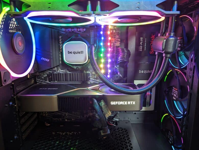

Nun kommt noch eine Frage, vorne lieber 3 120 mm Lüfter oder 2x140 mm Lüfter verbauen?
Den wenn man 3 120 mm Lüfter verbaut ist der unterste Lüfter nur zur hälfte Aktiv, da er Quasi in Richtung Netzteil mit rein Pustet.
Hab mal ein Beispielbild mit eingefügt.
