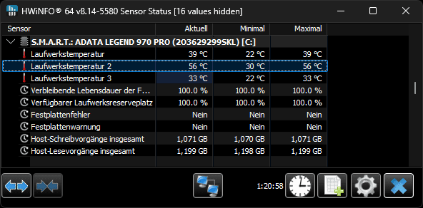

Reaktionen: madmax2010 und SaschaHa

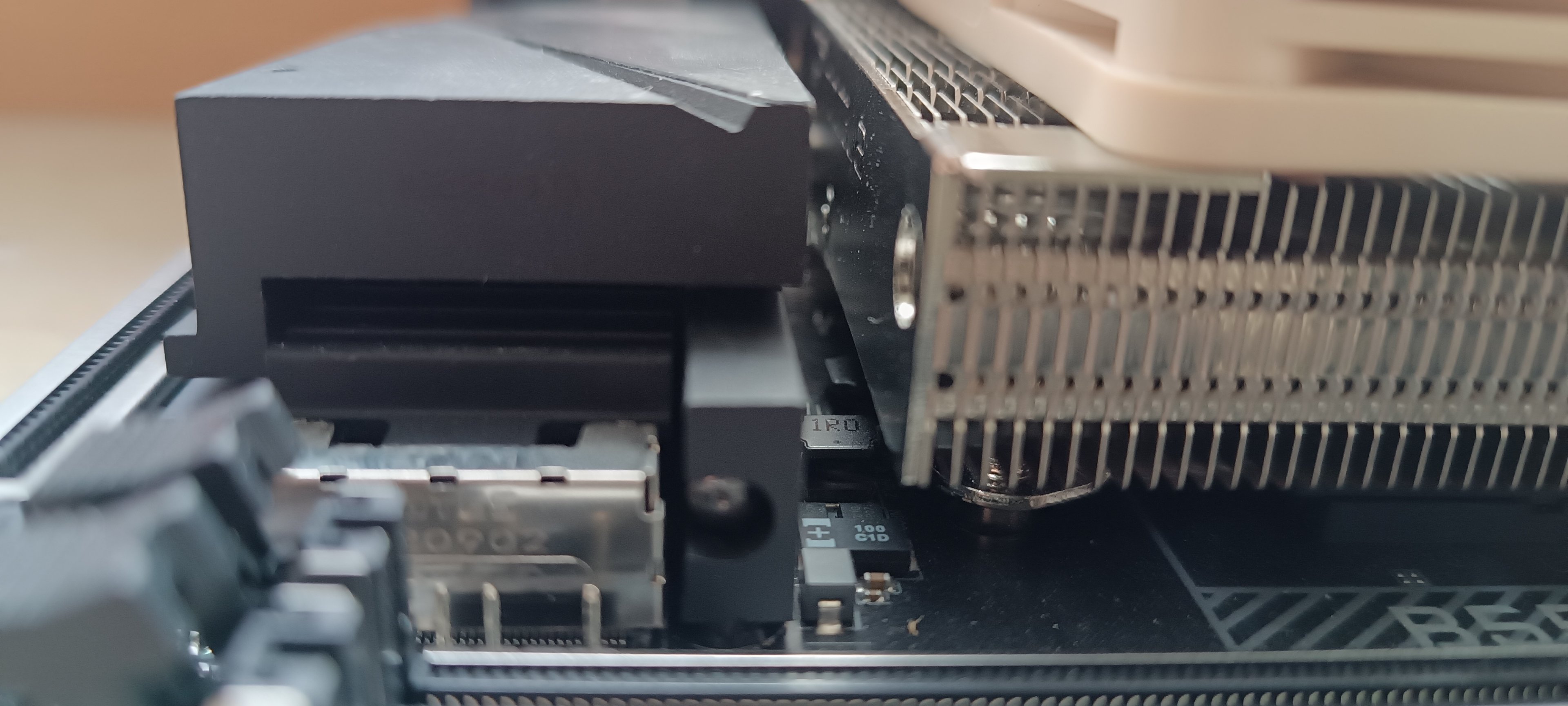

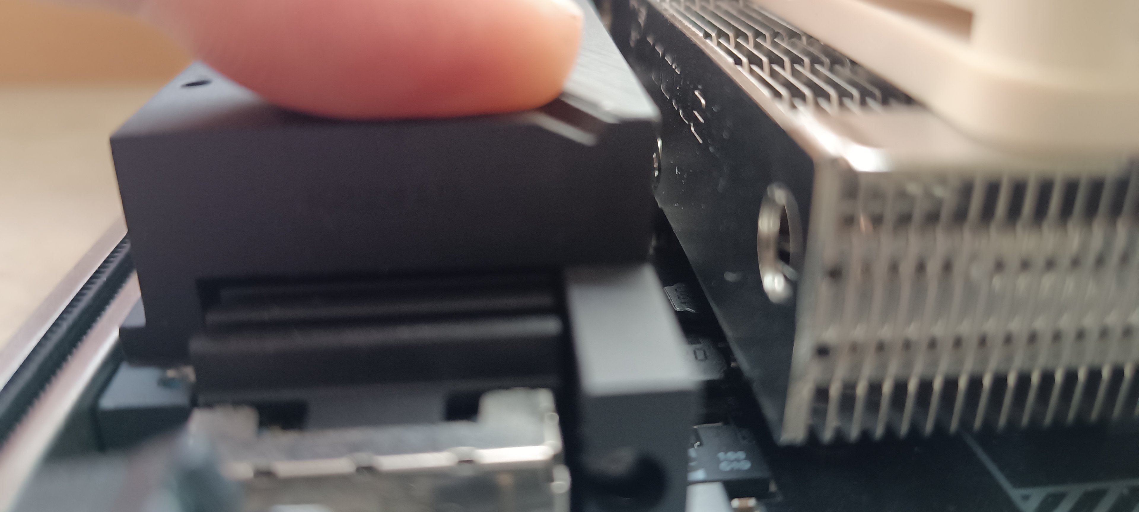

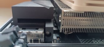

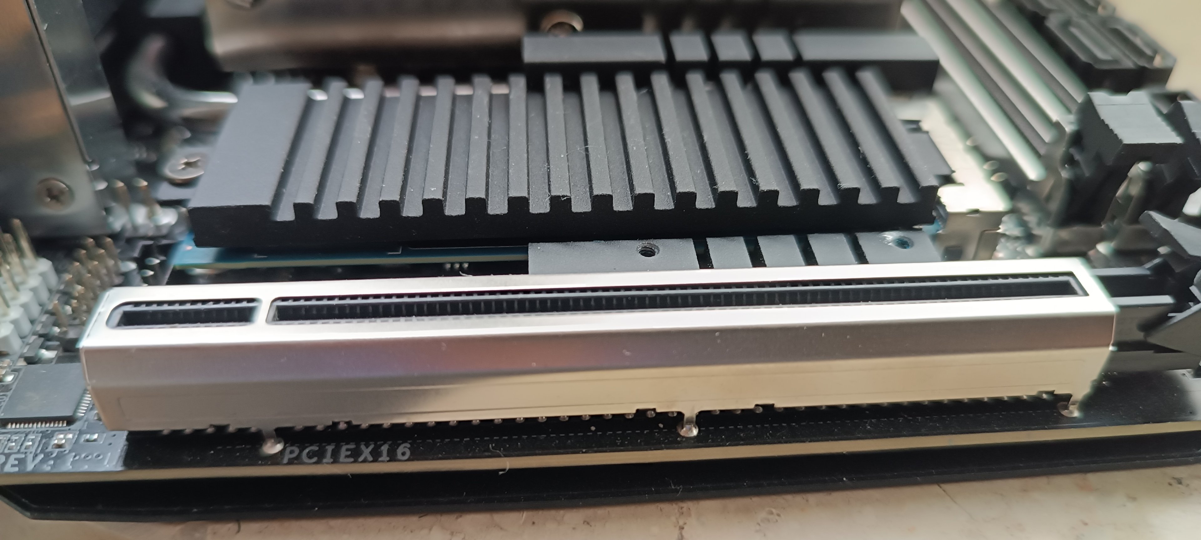

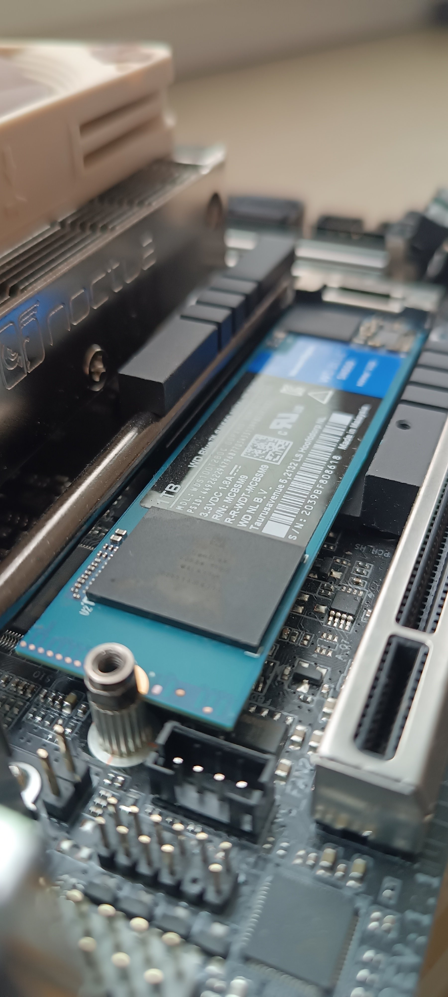

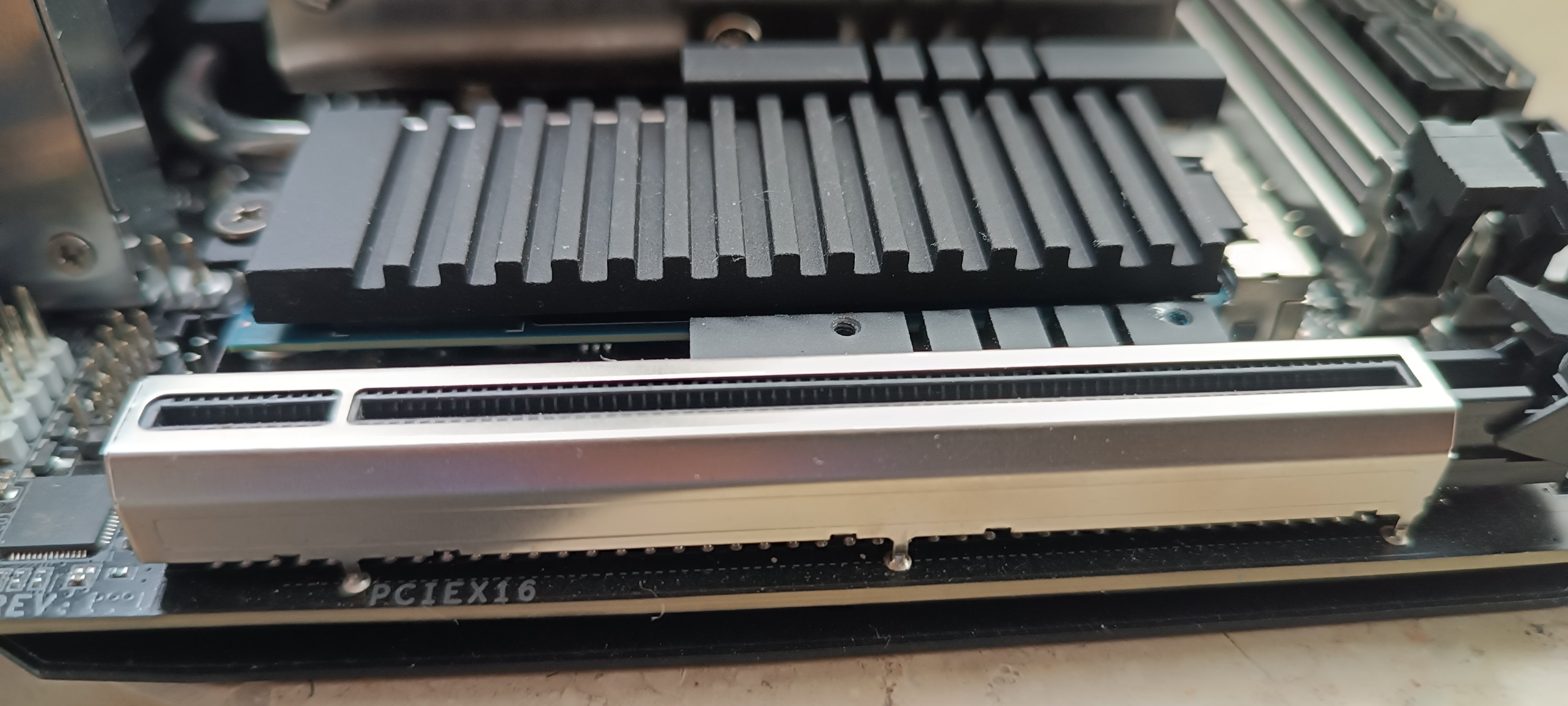

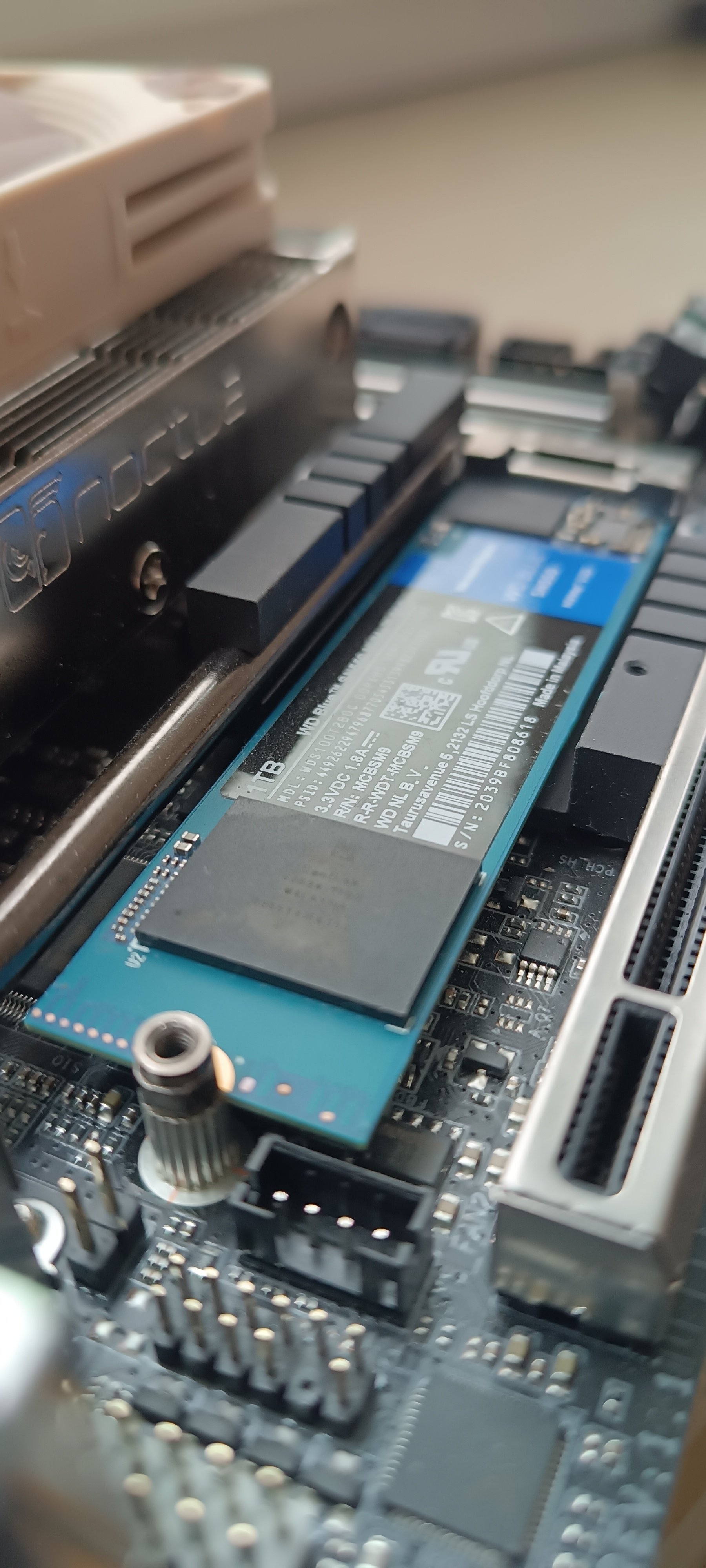

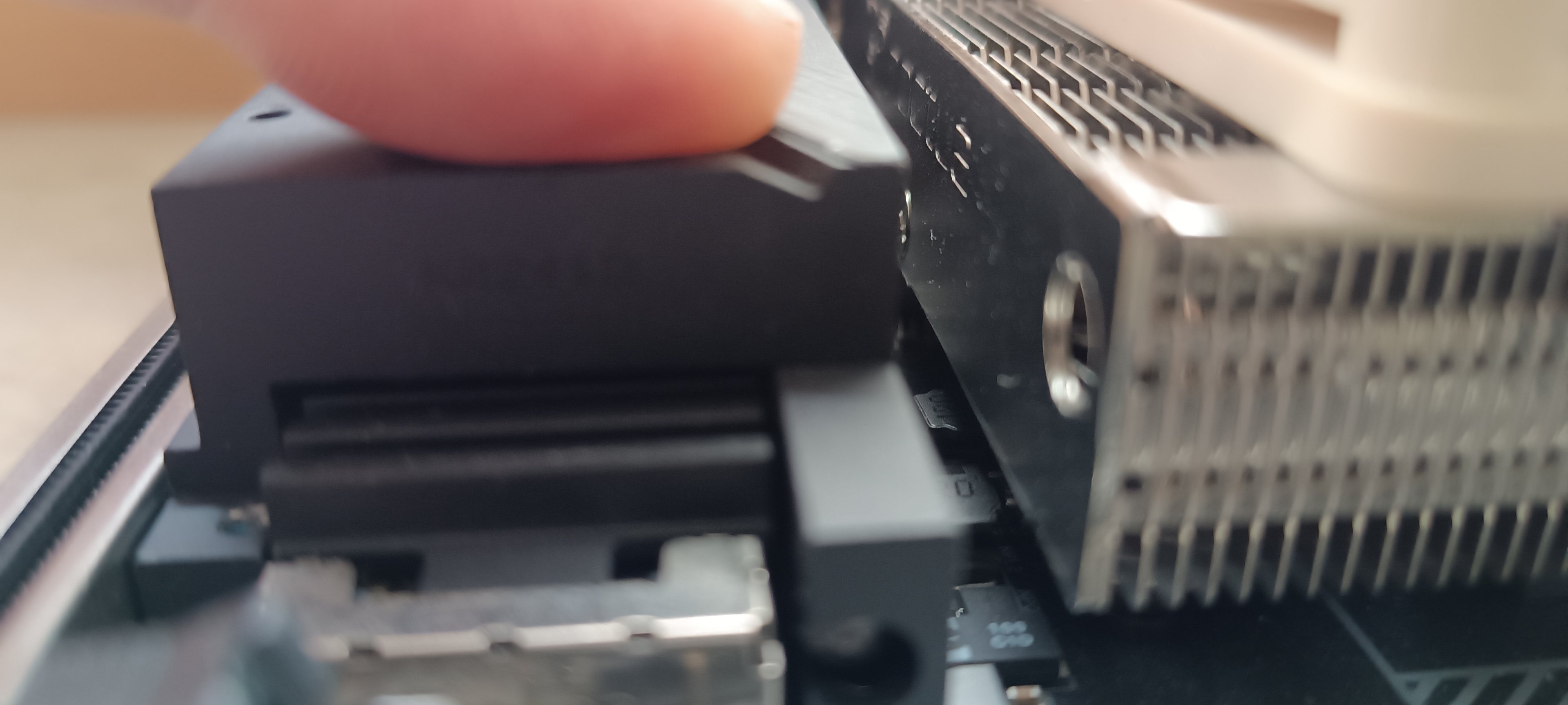

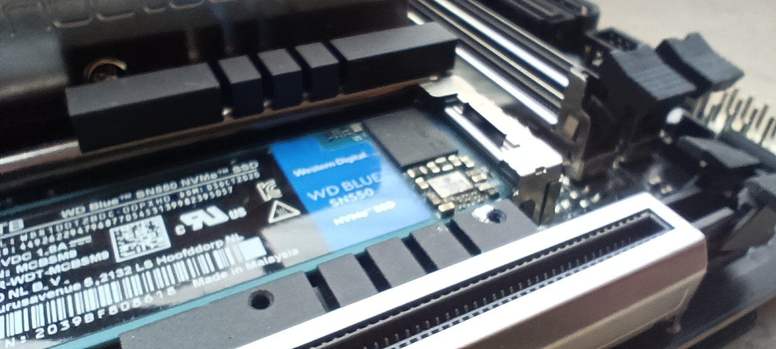

Zu den Problemen mit der Montage des zusätzlichen Kühlkörpers des B550I Aorus Pro AX:
ZUerst wird die NVME eingeschoben und mit dem unteren Teil der Schraube gesichert. Dann kommt der 1 Kühlkörper drauf, der wird mit dem obereb Teil der Schraube gesichert.
Wenn dann der massive Kühlkörper des Mainboards aufgesetzt werden soll, dann ist zwischen dem Kühlkörper und dem Kühlkörper der NVME ca. 4-5mm Platz/Luft.
Auf den Fotos kann man das sehen.
Nach meinem Laienverständnis müßte der Kühlkörper doch direkt aufliegen um die Wärme weiterzuleiten.

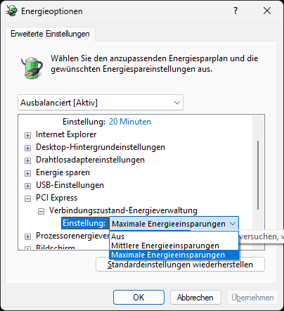

Hinweis (falls es sich nicht um ein Notebook handelt).
Windows schickt seine NVMEs nicht von sich aus in den Deep-Sleep, bzw. verhindert den Deep-Sleep.
So werden die Laufwerke ständig aufgeheizt und sind eventuell schon sehr warm, wenn sie dann arbeiten müssen.
Das kann man über die Energie-Einstellungen etwas entschärfen.
Vorher:
Einstellung: (kostet keine Leistung)
Nachher:
Reaktionen: chrismoto
Wirkt sich das auf die Zugriffszeiten auf die NVME aus?
Edit: Echt nervig dass man darauf nur noch zugreifen kann wenn man über die alte Systemsteuerung geht
Probiers aus. Sag mir ob Du was bemerkst.
Habe ich, bisher keine negativen Auswirkungen.
Nochmal zu der Kühlkörpermontage: Muss der Kühlkörper denn nicht aufliegen??
In dem folgenden Video ist mein Board und die Montage der beiden Kühlkörper zu sehen.
Bei ca. Min. 5.30 sagt er aber auch, dass es möglw. besser ist den großen Kühlkörper entfernt zu lassen da der Lüftzug dann besser an den direkt aufsitzenden Kühlkörper gelangen kann.
Ich merke da auch nichts von einem Performanceverlust.
