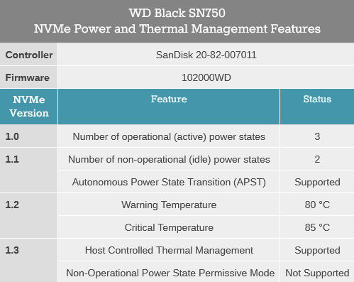

Wobei es erst ab 80 °C kritisch wird, Hier am Beispiel der WD Black SN750
