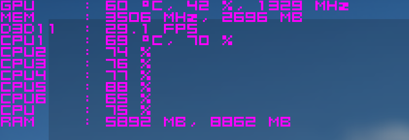

Habe jetzt Rush getestet. weniger Spieler .. habe die fps auf 45 gelockt. Wie kann es sein das der Prozessor auf 70% ist aber die fps nicht halten kann siehe Bild Unbenannt.PNG
Weil er, genau wie vorhin, 69 Grad hat. Eventuell ist auch der Kühler einfach nicht richtig montiert, Wärmeleitpaste ist trocken geworden oder sowas. Würde da trotzdem mal was Richtiges einbauen.

Der Fall ist völlig klar dein CPU kühler schafft es nicht deine CPU ausreichend zu kühlen .
70 C° sind definitiv zuviel, deshalb taktet sich die CPU runter und deshalb brechen die FPS ein .
Bau einfach deinen CPU kühler aus reinige ihn sauber ,und bau ihn mit neuer Wärmeleitpaste wieder ein ,
das reicht und schon kannst du BF 1 spielen !
Durch die überhitzung ist deine alte WLP trocken und kann die temperaturen nicht weiterleiten.
Ein neuer ( und vor allen besserer Kühler) wäre auch verkehrt aber muss nicht zwingend sein, sofern der alte funktioniert.

Zu der Aussage "wie kann bei 70% CPU Last immernoch ein CPU Limit vorliegen":
Das CPU Limit kann man nicht direkt erkennen, nur indirekt dadurch dass die GPU deutlich unter 90% belastet wird.
Du hast einen Sechskerner, wenn die FPS des Spiels an nur einem Kern hängen können schon 20% Last auf ein Limit hinweisen, sicher sagen kann man es trotzdem nur mit der Auslastung der GPU.
PS: Mir fällt grad noch auf dass deine FPS auf den Screens auffällig nah um 30 liegen, VSync hast du schon aus oder?
LG KeyKon
Die 30 fps sind nur weil ich ein bild genommen habe wo eine besonders niedrige Zahl da steht :D
