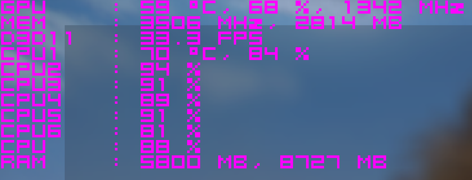

mein Pc hat einfach auf jeder Einstellung die selben fps probleme und springt im sekundentakt zwischen 20 und 70
egal ob ultra oder low
hier ein Bild von battlefield 1 ich hoffe mich kann jemand retten

Es liegt vermutlich an der CPU.
Schau mal ob diese dauerhaft ihren Takt halten kann.
Was für einen CPU Kühler hast du?
LG KeyKon
Das Bild zeigt eindeutig ein CPU Limit. Hab meine CPU auch wegen Bf1 übertaktet, da ich ab und an auch Drops hatte. Die Temperatur ist aber schon recht hoch, ist die CPU schon übertaktet? Vielleicht taktet sie auch wegen der Temperatur runter, kannst du dir ja auch noch einblenden und dann beobachten.
Ansonsten kommt es bei der Beta auch vor, dass der RAM voll läuft, passiert bei mir nach ca. 3 oder 4 Runden. Dann hilft nur ein Neustart des Spiels um den RAM wieder zu leeren. Ich nehme aber an, dass die erste Zahl (5,8 GB) deine RAM Auslastung ist?

lieg definitiv am cpu, hatte den auch vor 1000 jahren mal ^^ - hatte damit schon in bf3 fps probleme, abhilfe hat dann damals ein ivybridge i5 geschafft! plötzlich hatte ich damals um die 50fps mehr als vorher und die auch noch stable...

Denke wie der Rest das deine CPU schuld ist

Zudem sind die 70°C schon recht hoch.

70°C sind denke ich nicht das Problem, sofern die CPU nicht runtertaktet. Aber dennoch sehr hoch für Phenom CPUs.
Einfach im OSD Menü von HWiNFO Core #0-5 Clock aktivieren. Genau wie du es schon für die Auslastung gemacht hast.

Also ich habs gefunden. Er springt immer zwischen 1,607 ghz und 3,214 ghz die fps bleiben bei beiden werten gleich?
Starte HWiNFO im Sensors-only Modus, dann auf "Configure Sensors" (Zahnrad), anschließend den Reiter "OSD (RTSS)" aufrufen und den Punkt "Core #0 Clock" markieren. Nun den Hacken bei "Show value in OSD" setzen, das müsste es auch schon gewesen sein. Für die restlichen Kerne einfach wiederholen.

Also gerade nochmal geguckt. Laggen tut es auch wenn 3,2 ghz stehen

Die CPU ist nicht wirklich die aller neuste, ja auch wenn B1 DX12 unterstützt und damit wohl noch was aus den alten Phenom raus kriegt, scheint ihr laut Screenshot doch ein leichtes CPU Limit vorzuliegen.
Die AMD Plattform hat leider ihre Probleme mit der "Min-FPS", es kommt wegen des Turbos teilweise zu Einbrüchen.
Sie kann einer Intel 4Kern CPU mit viel höherer IPC nicht ansatzweise das Wasser reichen.
und ab 70 Grad, fängt der AMD definitv an zu throtteln !
