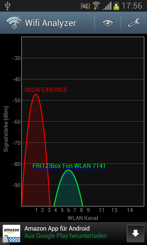

Mein WLAN läuft laut Wifi Analyzer auf Kanal 1-3 (siehe Bild) es gibt keine direkte Überschneidung. Die Kanalwahl ist im Router auf Auto gestellt. Oder ist es besser einen festen (hohen) Kanal zu wählen.
Vielen Dank für eure Hilfe bisher

Du kannst noch versuchen, am Router einen festen WLAN-Kanal einzustellen. Also Übertragungsmodus auf b+g+n und den Kanal 1 fest einstellen. Danach die Bridge neu starten.
