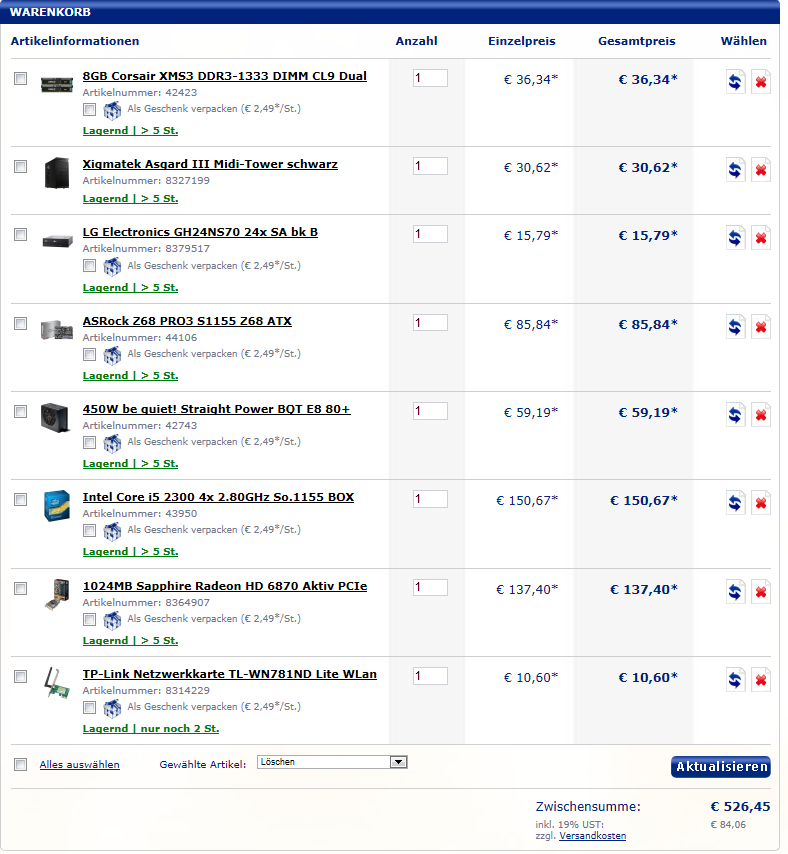

Wow. Dachte das wird teurer! Da würde aber noch ein Kühler fehlen, oder soll ich den Boxed benutzen?!
Habe jetzt mal mein System so umgestellt. Komme ohne Festplatte auf 515 €. Wenn jetzt noch die Festplatte dazu kommt, wäre ich bei 570€!
Das waäre wirklich zu viel. Kann man evtl etwas beim Mainboard sparen?! Ich spiele wirklich nicht viel mit dem Pc. Wenn dann nur Minecraft oder evtl. mal einen Shooter.
LG XbluesheepX

Hab ja deine genommen nur mit einer anderen GraKa.
Uploaded with ImageShack.us
Aber wie gesagt ist da ohne Festplatte und somit zu teuer.
An was kann man dort noch feilen. Bin kein DauerZocker. Von daher muss es kein überpc sein :)

Ok hab das Netzteil und das Mainboard so geändert.
Den RAM lass ich mal bei 4GB und der i5 2300 wird durch 2400 ersetzt.
Komme auf 490€ ohne Festplatte. Wäre grade noch so gaaaanz knapp im Rmen. Dann muss ich den aber auch selber zusammenbauen :)

Oh hast ja viele gleiche Teile. Ja hast recht. Ich werde doch noch die bessere GraKa nehmen und evtl auch noch die 8GB RAM.
Evtl muss ich dann noch etwas länger warten und auf das nächste Taschengeld warten, aber wenigstens ist der Pc dann auch besser.
Dennoch habe ich ein paar Fragen:
1.) Wie installiere ich dann wenn ich den Pc habe Win7 von der CD?!
2.) Kann mir noch jemand eine Netztwerkkarte vorschlagen?!
3.) Sollte ich jetzt lieber alles bei Mindfaktory bestellen außer die HDD und die HDD seperat bei einem billigeren [Hardwareversand]? Oder direkt bei Hardwarversand?!

Gemacht. Kam Mindfactory raus. Denke ich bestelle dort ohne Festplatte und die Festplatte für 50€ woanders.
Denke das wars dann auch schon fast.
Noch ein paar Fragen:
KÖNNTE ich damit BO auf mittleren Settings flüssig spielen?
Und immer noch die Frge nach der WLan Karte
Und brauch ich jetzt den zusatz Kühler oder nicht?
Wlan Karte:http://gh.de/334831
Kühler: beim i5 2400 ist nicht unbedingt ein extra Kühler notwendig, aber würde auch schon ein kleiner genügen:http://gh.de/586338
Wie sieht denn die finale Zusammenstellung aus?
