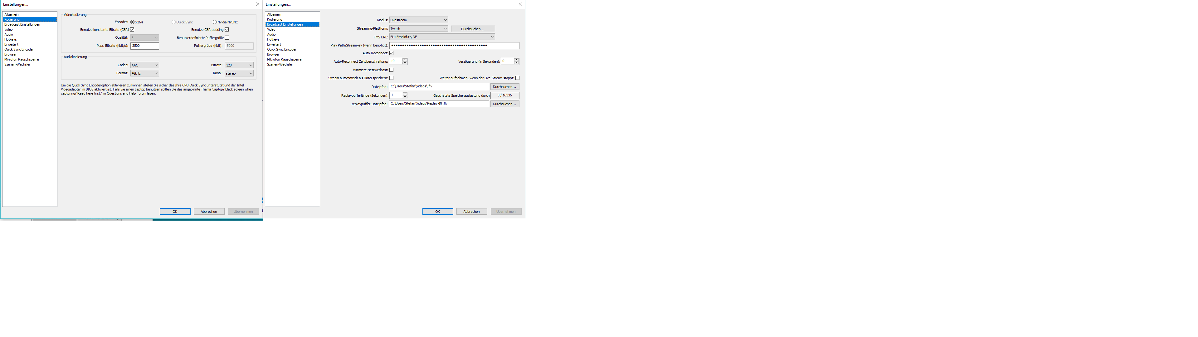

Was für OBS Settings benutzt du?
ja die cpu wird schon an ihre grenzen kommen wenn du über eben jene streamst. allerdings hast du eine recht potente GPU von daher kannst du recht problemlos über die gpu streamen. Dazu musst du unter den einstellungen NVENC H.264 als Codierer auswählen so wie hier gezeigt :

nutze zum streamen die Grafikarte als Encoder. Die 1070 hat genug Power um beides Game und Stream zu stemmen. Deine CPU hingegen ist, wie die Vorredner schon sagten viel zu schwach.
Mit ein paar Optimierungen ist es machbar, dass Spielen + Streaming mit der Hardware ruckelfrei laufen.
Zum einen: OBS-Einstellungen - das Codieren von der GraKa übernehmen lassen. Übertragung in 720p @ 30 Hz nimmt nicht allzu viele Resourcen weg.
