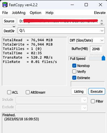

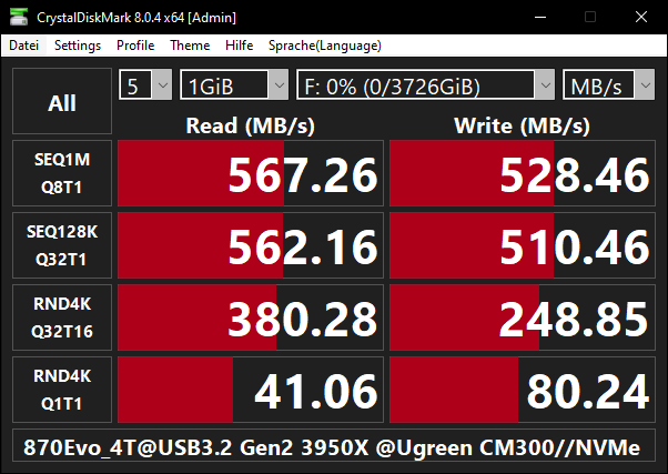

Genauso wie meine 870EVO mit 4TB - diese fühlt sich aber sehr wohl in einem externen Gehäuse von Ugreen mit dem Asmedia ASM235CM Brückenchip - auch bei Belastung absolut keine Probleme oder irgendwelche Drosselungen.
Auch größere Backups schon gemacht oder gleich 3-3,5 TB am Stück übertragen mit 510-520 MB/s - absolut stabil. So schaut ein typischer "80GB-Datei-in 2,5 Minuten-Job" aus:
