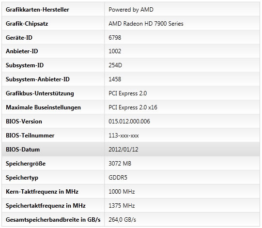

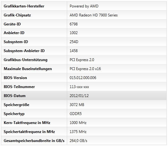

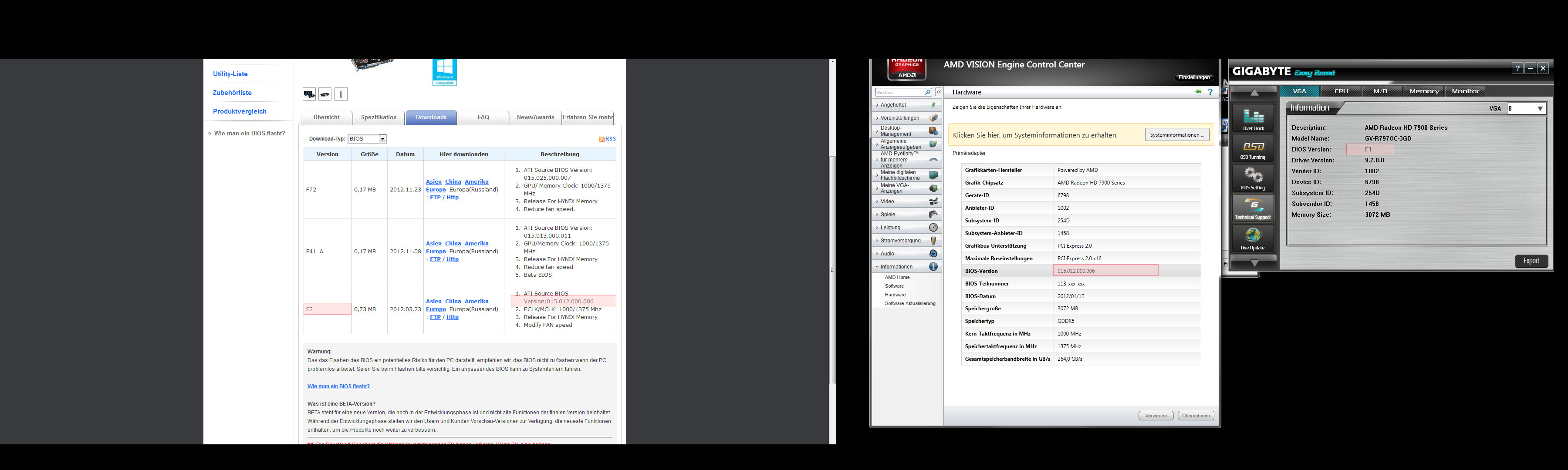

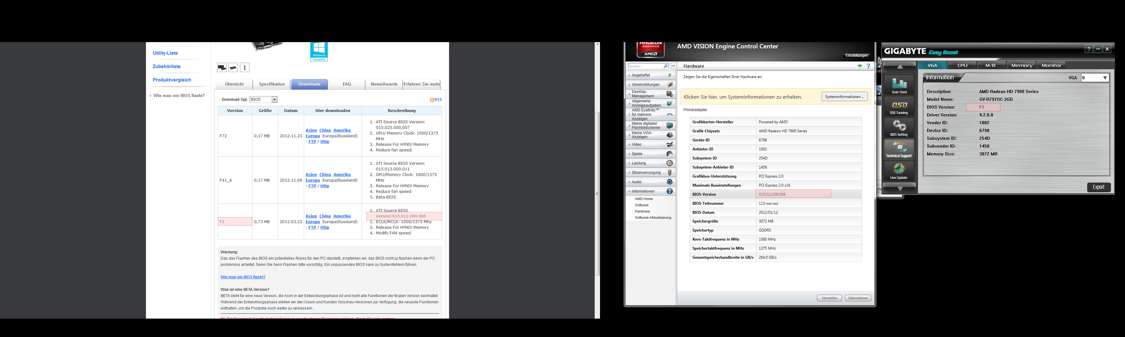

Ich habe mal nen Bild gemacht da stimmt doch etwas nicht die angebliche F1 hat die selbe Biosnummer wie F2 und der updater sagt neue schon vorhanden.
Gruß escape
