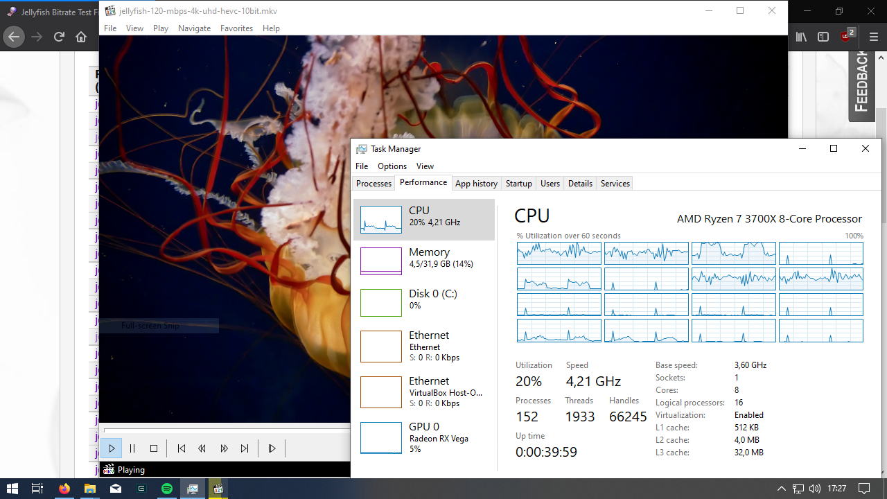

ghecko schrieb:
deine CPU decodiert aber locker mehrere HEVC 8k 60Hz streams parallel.
Über diese Aussage würde ich nochmal nachdem. Ein i5-8400 schafft HEVC, 4k 30Hz nicht flüssig abzuspielen. Doppelte Hz Anzahl, doppelter Aufwand. 4x so hohe Auflösung, 4x soviel Aufwand. Insgesamt also 8x mehr Power wird benötigt. Und laut deiner Aussage schafft seine CPU etwas mehrfach, was ein i5-8400 nicht mal zu einem Achtel schafft. Ich denke nicht ...

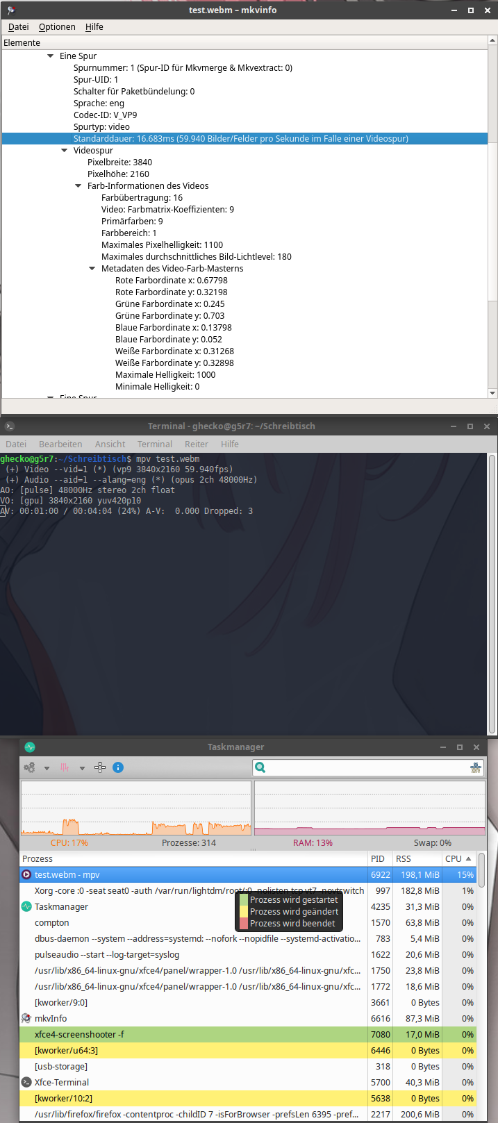

0x8100 schrieb:
ein r7 1700 schafft vp9 2160@60 bei 10-23% cpu.
Und noch einmal: Du decodierst ausschließlich über CPU? Ganz sicher? Ich rede nicht von der CPU Auslastung wenn die GPU den Löwenanteil übernimmt weil sie einen Hardwaredecoder besitzt. Deaktiviert im MPC-HC:

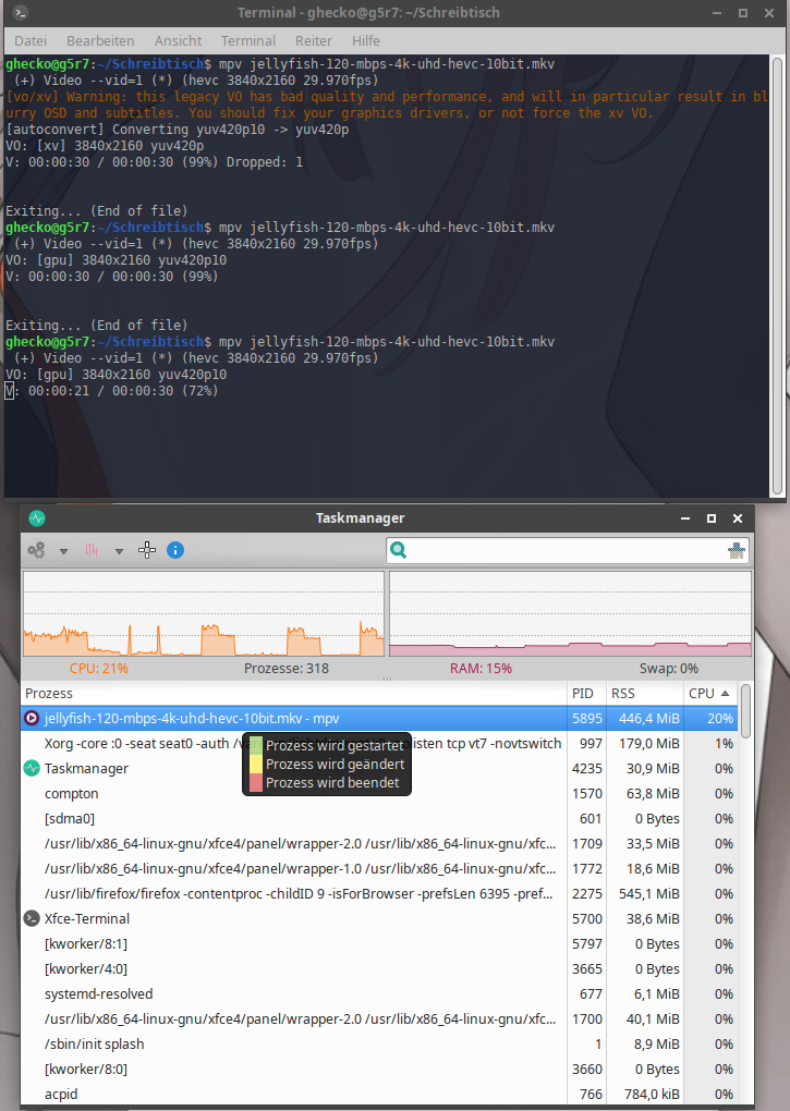

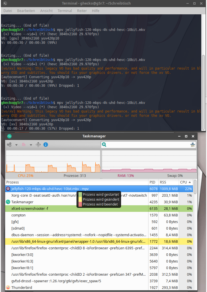

Derselbe File mit mpv auf dem R7 2700:
vo=gpu (gpu shader support, kein decoding über den hw-decoder ->vaapi)
vo=xv (ziemlich alte Video-API, nutzt die YUV-Routinen der GPU)
Ganz bekommt man die GPU heute nicht mehr raus, sonst hat man kein Bild. Die beiden Versionen sind aber grundsätzlich normales SW-Decoding auf der CPU und was die GPU übernimmt ist unabhängig vom HW-Decoder, kann also absolut jede Karte der letzten 8-10 Jahre.

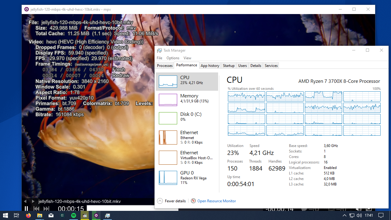

ghecko schrieb:
Warum nutzt du eigentlich nicht deinen HW-Decoder?
an mich gerichtet? ich wollte habichtfreak nur zeigen, dass 4k hevc tatsächlich nur mittels cpu dekodierbar ist. persönlich verwende ich natürlich ansonsten die gpu dafür.

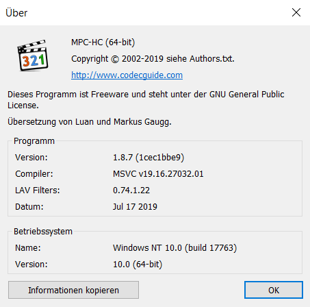

Gerade die altbackene Optik ist das, was mir am MPC gefällt .... ein Projekt das noch aktiv ist, nachdem MPC-HC quasi eingestellt wurde, wäre die Black Edition, also MPC-BE
MPC-HC wird aktualisiert und findet sich in neuester Version immer im K-Lite Codec Pack. Davon empfehle ich Standard unter Abwahl von MadVR bei der Installation, aber da hat sicher jeder seine eigene Vorstellung.
ghecko schrieb:
Nein, an habichtfreak. Sein i5 sollte mit Quicksync ja kein Problem mit HEVC und ähnlichem haben.
Ich nutze natürlich den HW Decoder den ich habe. Ich hab ihn deaktiviert, um die Last auf der CPU zu sehen. Dass das Video, was auf einem i5-8400 nur so lala flüssig läuft, auf AMDs 8/16er besser läuft ist mir klar. Der TE möchte aber nicht 4k@30p abspielen, sondern 8K@60p. Das sind doppelt so viele Bilder bei 4x höherer Auflösung.
