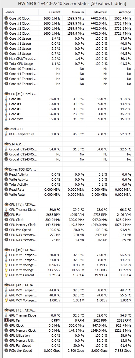

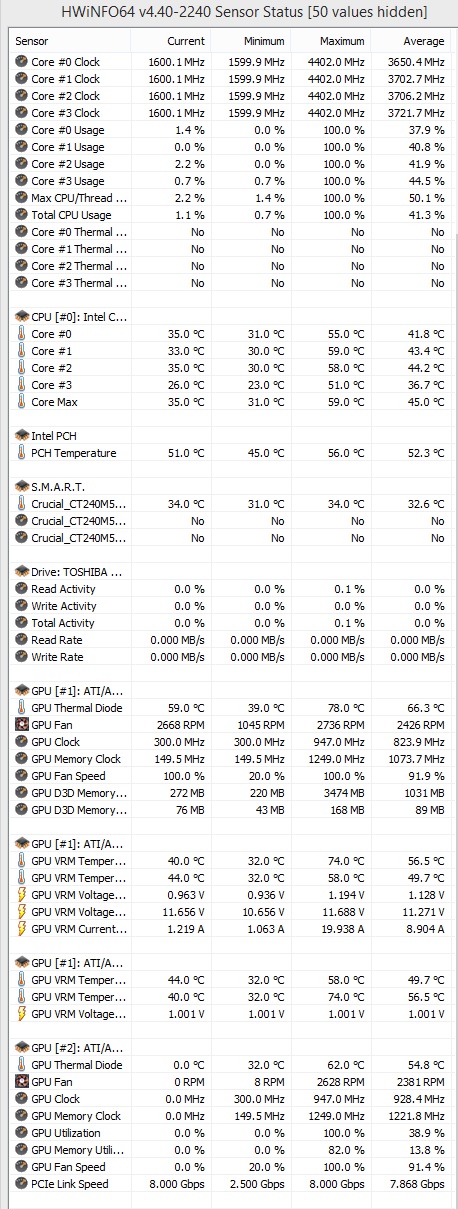

Bin heute wieder etwas zum testen gekommen. Hier mal die Werte nach 1Std. BF4, dann 1 Std. Valley und einem anschließenden Durchlauf vom aktuellen 3DMark (wollte mir mal den neuen Sky Diver Abschnitt anschauen).
Ich habe auch etwas an der Durchlüftung verändert. Der 140er Noiseblocker hat einen von den Fractal Design Lüftern ersetzt. Die beiden Radis für die GPU´s werden nun von den Arctic Cooling F12 belüftet (Das sind die, die es zu dem Kühler gab). Da ja kein Platz zwischen dem Radiator oben (CPU) und dem hinteren war, der Scythe Slipstream jedoch zu wenig Druck gebracht hat, habe ich den einen AC F12 hinten extern angebracht.
Mit der neuen Config komme ich nun zu diesen Ergebnissen:
So langsam kann ich mich mit den Temps anfreunden.
@Prisoner.o.Time
Der Noiseblocker läuft mit knapp 1000 Upm
Die Enermax Everest Advance mit max. 1100Upm
Bei den AC F12 bekomme ich Auslesefehler (sind beide an der Graka angeschlossen)
