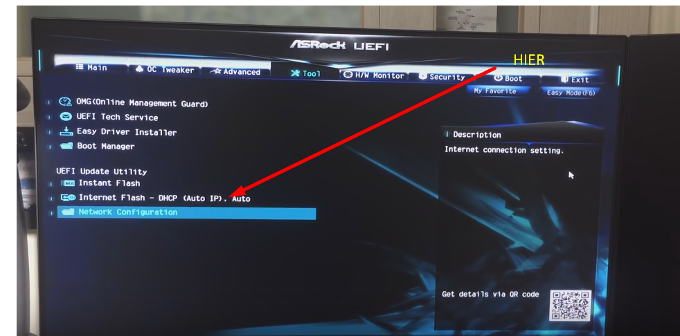

im bild ist bios online download funktion zusehen

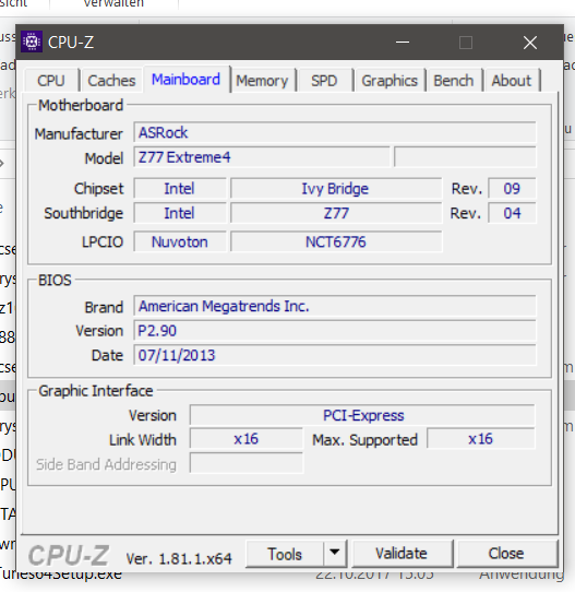

Ansonsten gibt es wie schon erwähnt von dem H110M-DGS noch das H110M-DGS R2.0 und H110M-DGS R3.0. Und deren Updates funktionieren nicht untereinander - daher wäre es gut zu wissen, welche Revision das Board hat. Kann man ganz einfach mit CPU-Z auslesen:
