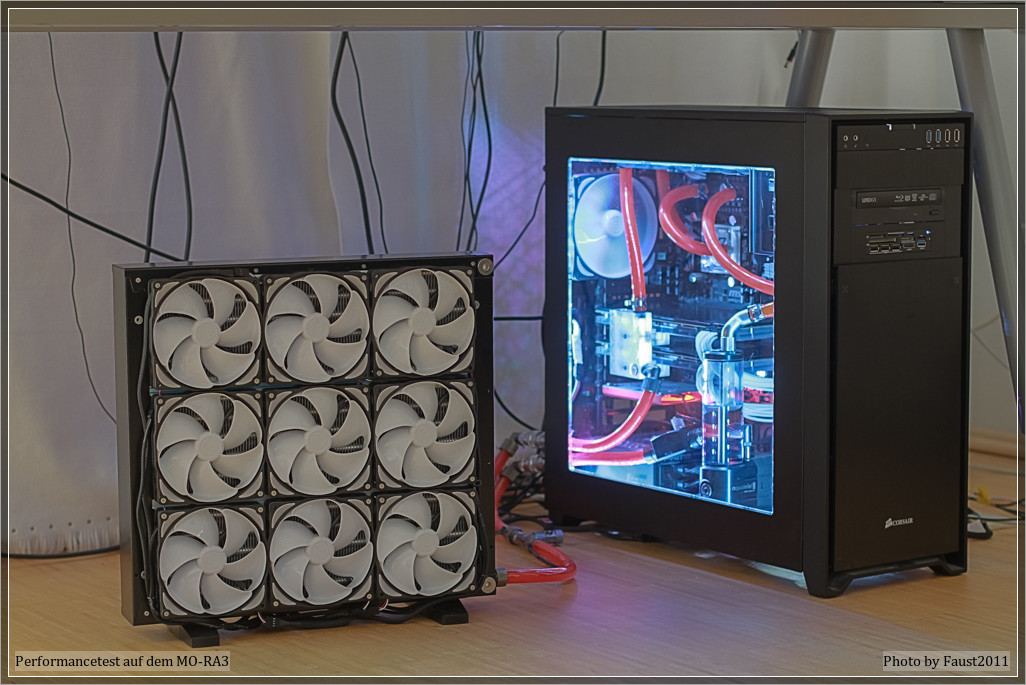

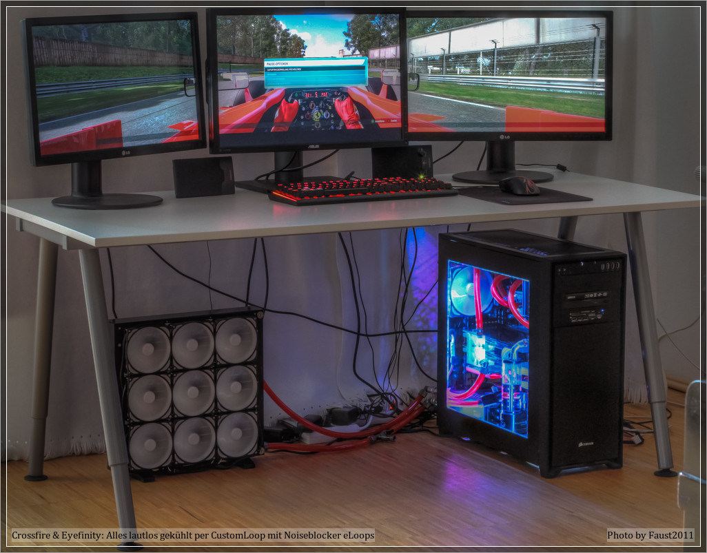

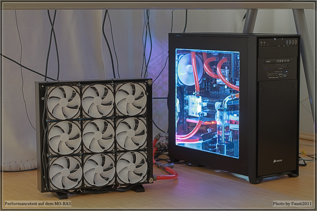

@YANK0037: So siehts bei mir aus mit dem Mora3 - alles halb so wild :D
Hoffe das hilft Dir :)
Ich mag die Frage, denn die meisten Leuten gehen davon aus, dass man bei soooo vielen Lüfter immer was hören müsste. Ist aber nicht so :)
Ich hatte dazu ein Review geschrieben hier im Forum: [Review] Noiseblocker eLoop B12-PS – Performancetests und mehr....
Aus meinem Review dazu:
Für einen unhörbaren Betrieb laufen die Lüfter auf dem MO-RA3 mit 20% und alle im Gehäuse verbauten Lüfter mit 30%
Also, keine Angst vor der schieren Zahl der Lüfter. Bei 20% PWM-Signal hört man nichts, zumindest wenn alles unter dem Schreibtisch steht.

Sehr langsam, außerdem kann man den MO-RA mit Hilfe langer Schläuche hinstellen, wo man möchte.
Meine Noctua NF-P14s redux-1200 PWM laufen zum Beispiel im Idle mit 320 RPM und unter Last mit maximal 550 RPM.

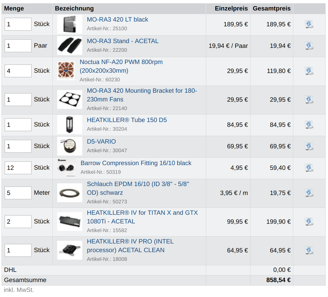

Externer Radiator mit langsam drehenden Lüftern.
Ok also würdest du mir auch 9x Lüfter empfehlen und 3 Radiatoren? Warum 120 mm Lüfter, ich dachte 140 mm wären besser für die Lautstärke?
Ich glaube dann würde ich eine externe Lösung mit externem AGB bevorzugen.
Was gibt es da für Unterschiede bei den Radiatoren und AGBs bzw. auf was muss ich achten beim Kauf und was sind Qualitätskriterien solcher Produkte?
1 x 120 mm pro 100 W ist nur die Faustregel. 140mm Lüfter sind natürlich besser, wenn man den Platz dafür hat.

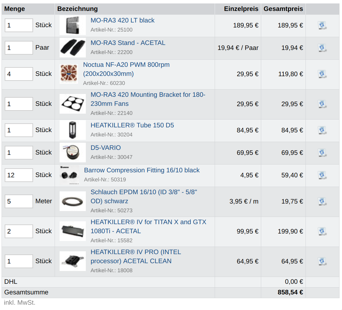

Ich würde einen MO-RA3 420 LT empfehlen. Den kannst du entweder mit neun 140 mm Lüftern oder mit vier 200 mm Lüftern betreiben. Lässt sich auch regelmäßig mit Standfüßen und einem Satz Lüftern auf dem Gebrauchtmarkt finden.

Sparen kannst du indem du PUR 10/8 Schlauch mit Push-In Anschlüssen verwendest (-40 Euro).
Oder Enermax T.B.Silence Lüfter verbaust (-60 Euro).
Oder eine Magicool DCP 450 verwendest (-115 Euro).
Wenn du das mit einem gebrauchten MO-RA3 kombinierst, dann bist du schon im Bereich von 500 Euro angekommen. Mit etwas Glück findest du beim Franzosen noch günstige Blöcke für die GPUs.
Das würde nochmal 100 Euro sparen.
Sind die 200 mm Lüfter denn empfehlenswert? Man ließt ja immer nur von 120/140 mm Lüftern. Wenn ja würde ich auf jeden Fall die 4x 200er nehmen.
