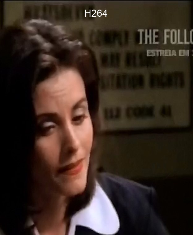

Würde aber gerne H-264 nehmen. Dort habe ich aber bei gleicher BitRate ebenfalls 2-Pass und gleich großer Ausgabedatei wie bei XVID ein schlechteres Resultat. Die Farben und Konturen sind einfach zu hart.

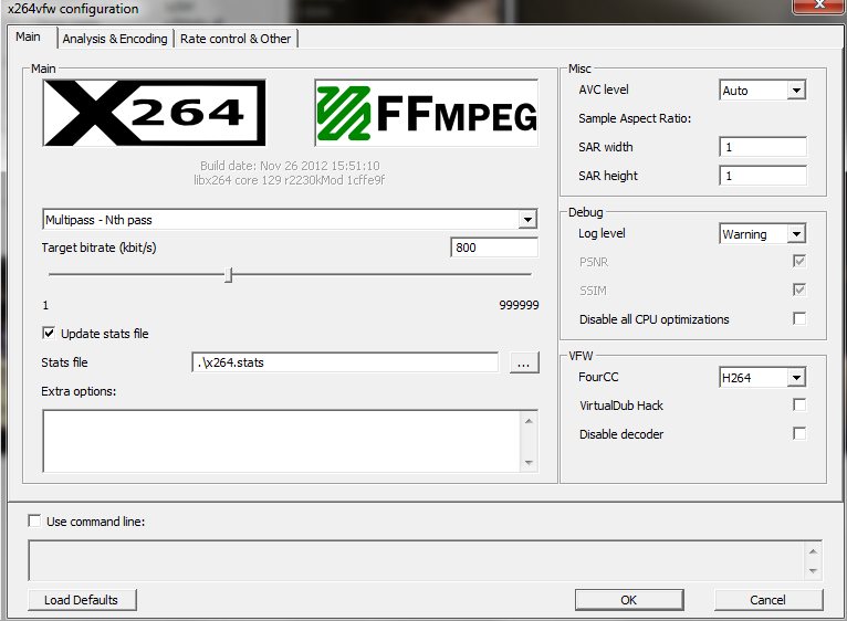

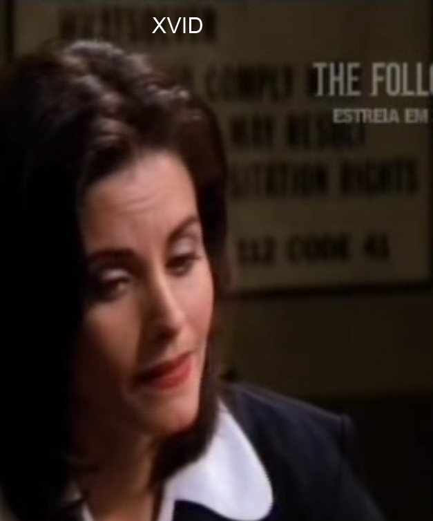

Hier einmal drei Anhänge, die evtl. helfen das Problem zu verstehen.
Auf den ersten Blick der Vergleichsbilder sieht Xvid vielleicht besser aus - auf den zweiten Blick sieht es aber so aus als ob eine Art Unschärfefilter bei Xvid drübergelegt wurde? (nachträglich)
Wie sollen wir denn die Qualität beurteilen ohne das Ausgangsmaterial gesehen zu haben?

Es ist einfach so, dass bei H264 die Farben in den Gesichtern unnatürlich aussehen und Details wie Falten oder Gesichtsröte fehlen. Alles wirkt härter.

Aus welcher Software sind die Bilder? VirtualDub kann selbst weder Xvid noch H.264 dekodieren. Es sind Decoder notwendig und auch da gibt es zahlreiche Einstellungen zum Postprocessing etc. Es sieht so auch, als ob dort Unterschiede liegen.

Ich sehe auf den Bildern lediglich, das 800kbps eingestellt ist, aber du behauptest du kodierst mit 4800kbps. Leider sieht man in den Vergleichsbildern nichts sinnvolles, ohne die Bitrate oder das Ausgangsmaterial zu kennen.

Hatte den Screen gemacht wo 800kbps dort stand. Getestet habe ich aber mit 4800kbps und auch bei beiden (XVid und H264) in etwa die gleiche Größe bei der Ausgabe gehabt.

Übrigens wird auch das eher schlechte Ausgangsmaterial von VHS eine Rolle spielen. Wie t-6 schon schrieb sieht es beim XVID aus, als ob ein Filter drübergesetzt wurde, der das Bild verwäscht. Sowas will man bei gutem Material nicht, deshalb macht x264 - oder welcher Encoder auch immer - das nicht.
