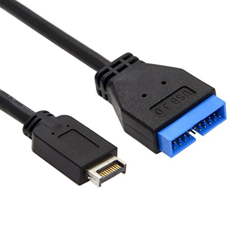

Dann habe ich diesen Kartenleser: https://www.delock.de/produkte/576_3-5-/91657/merkmale.html
Den möchte ich per entsprechenden Adapter am internen 3.1 Port anschließen.
Meine Frage jetzt zum internen 3.1Anschluss.
Beim USB 3.0 heißt es 2x USB 3.0 intern.
Hier werden also beide USB 3.0 Buchsen von mir an der PC Front gleichzeitig nutzbar.
Beim 3.1 Anschluss heißt es aber 1x 3.1 intern.
Wie wirkt sich das jetzt auf die Ports an dem Cardreader aus?
Kann ich dann immer nur einen USB Stick oder Speicherkarte in dem Cardreader gleichzeitig verwenden?

das Board hat intern nur einen USB3.0 (USB3.1 Gen1) Anschluss, daran kannst du entweder dein Gehäuse oder dein Kartenleser anschließen.
das Board hat aber noch intern einen USB2.0 Anschluss, daran kann man per Adapter aber auch die Front USB Anschlüsse anschließen, die laufen dann halt als USB2.0
und das Board hat intern einen USB-C Anschluss (USB3.1 Gen2)
Du kannst den Cardeader gar nicht an den USB.3.1 Anschluss anschließen, weil dieser nicht mit dem Cardreader kompatibel ist.
So einfach ist das.
Wenn du 4xUSB3.0 an der Front nutzen willst, dann kauf dir ein Mainboard mit 4x intern USB3.0.
Für einen einfachen Büro/Multimedia PC braucht es kein über 100€ teures "Gaming" Mainboard.
Da würde bspw. auch ein ASRock H370M-Pro4 völlig ausreichen.
Also bei dem Mainboard steht dir leider nur 1x interner USB 3.0 Header zur Verfügung. Dieser wäre bereits belegt mit den USB 3.0 Anschlüssen vom Gehäuse. Hier kannst du daher entweder den Cardreader oder die USB Frontanschlüsse vom Gehäuse anschließen, das bringt dir ja nichts. Der USB 3.1 kann hier ganze ausgelassen werden, da nicht kompatibel.
Du benötigst daher ein Board mit 2x internen USB 3.0 Headern z.b. https://geizhals.de/gigabyte-z370-hd3-a1699946.html damit kannst du alles anschließen.

USB3.0 wurde eigentlich umbenannt in USB3.1 Gen1, das darf man nicht verwechseln mit USB3.1 Gen2
KonradZ schrieb:
USB 3.1 ist doch Abwärtskompatibel?
Warum sollte ich da nicht den USB 3.0 Cardreader anschließen können?
Lies doch mal genau, was in der Beschreibung des Mainboards steht.
"1 x USB Type-C™ port with USB 3.1 Gen 1 support, available through the internal USB header"
Das ist ein anderer Anschluss! Da kannst du kein 2*USB 3.0 Kabel anschließen, weil es rein mechanisch nicht möglich ist.
Das wird übrigens auch direkt deutlich, wenn man sich das Ganze mal im Handbuch des Mainboards anschaut. Aber aus irgendeinem Grund liest heutzutage kaum mehr jemand Handbücher, sondern es werden direkt irgendwelche Threads in Foren aufgemacht...

Handbuch habe ich schon gelesen. Keine Sorge.
Warum sollte ich kein USB 3.0 an einen USB 3.1 anschließen können?
Adapterkabel und es müsste doch gehen, oder?
https://www.amazon.de/chenyang-3-1-Front-3-0-Pin-Header-Verlängerungskabel-Mainboard/dp/B078MWT3KD/ref=pd_lpo_sbs_147_img_2?_encoding=UTF8&psc=1&refRID=QZVWVMA031MDZW95CP66
