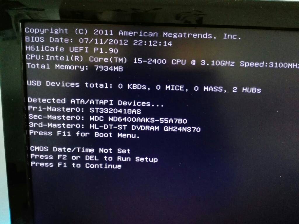

Sehr geehrte CB Community,
nach dem Wechsel der Knopfzelle meines ASRock h61iCafe Mainboards möchte der PC nicht mehr booten. Ich bekomme nach dem Start nur noch folgendes angezeigt s. Bild 1.
Meine USB Tastatur sowie Tastatur mit einem PS2 Adapter funktioniert nicht um die Angezeigten Befehle durchzuführen. Ausserdem ist es mir nicht möglich eine DVD,USB Medium zu starten.
Auch das trennen der Festplatten,Grafikkarte und RAM vom Mainboard sorgten nicht für eine Lösung.
Kennt ihr die Lösung für das Problem oder handelt es sich um einen irreparablen Schaden?

kannst du dir eine weitere Tastuatur besorgen und es mit dieser mal testen ?
und beim USB Anschluss hängt die Tastatur auch an einem USB 2.0-Port ?
du musst nur dein Systemlaufwerk im Bios wieder als erstes Laufwerk einstellen
das UEFI meckert nur, weil kein Datum und Uhrezeit gestellt ist. Die Lösung wäre einfach F1 zum Überspringen (und Datum/Zeit im Windows einzustellen) oder F12, um es im UEFI direkt einzustellen. Leider musst du eine Taste drücken, um weiter zu kommen.
Wenn du die Tastatur eingesteckt hast, kommt ein grünes Licht, wenn du Caps Lock drückst? Hast du eventuell eine "Multimedia-Tastatur", wo du Fn + F1 drücken müsstest? Wenn ich dich richtig verstanden habe, hast du schon 2 Tastaturen probiert?
Warum hast du die Batterie denn gewechselt? Hattest du vorher schon ein Problem?

Ich werde heute noch eine Tastatur von einem Kollegen leihen und versuchen eine alte Tastatur mit PS2 Anschluss aufzutreiben.

Ja es ist eine Multimedia Tastatur. Feedbacklampen für Caps und Scroll, Num sind permanent erloschen.
dann liegts an der Tastatur - mit einer anderen einfach ins Bios und dort Uhrzeit und co wieder richtig einstellen

Ich werde nun eine USB Tastatur für 20€ kaufen gehen und aufs beste hoffen!
