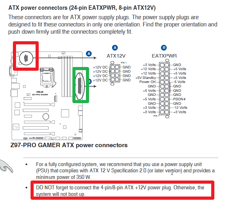

An den zweiten ATX-Stecker gedacht? Nicht nur hier den grünen, sondern auch den rot markierten?

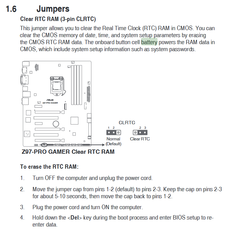

Auch nach dem BIOS-Reset den Jumper wieder richtig gesteckt?

Jep. Die Bios Batterie ist mit der Schrift nach oben (also die platte Seite oben). Und der 8-Pin Stecker sitzt auch an seinem Platz.

Ich hab auch extra nochmal geguckt, dass auch der Jumper wieder an seiner normalen Position sitzt.
Jep. Wie bereits erwähnt: Auch der Jumper ist an seiner normalen Position. Habe ich extra nochmal nachgesehen.
