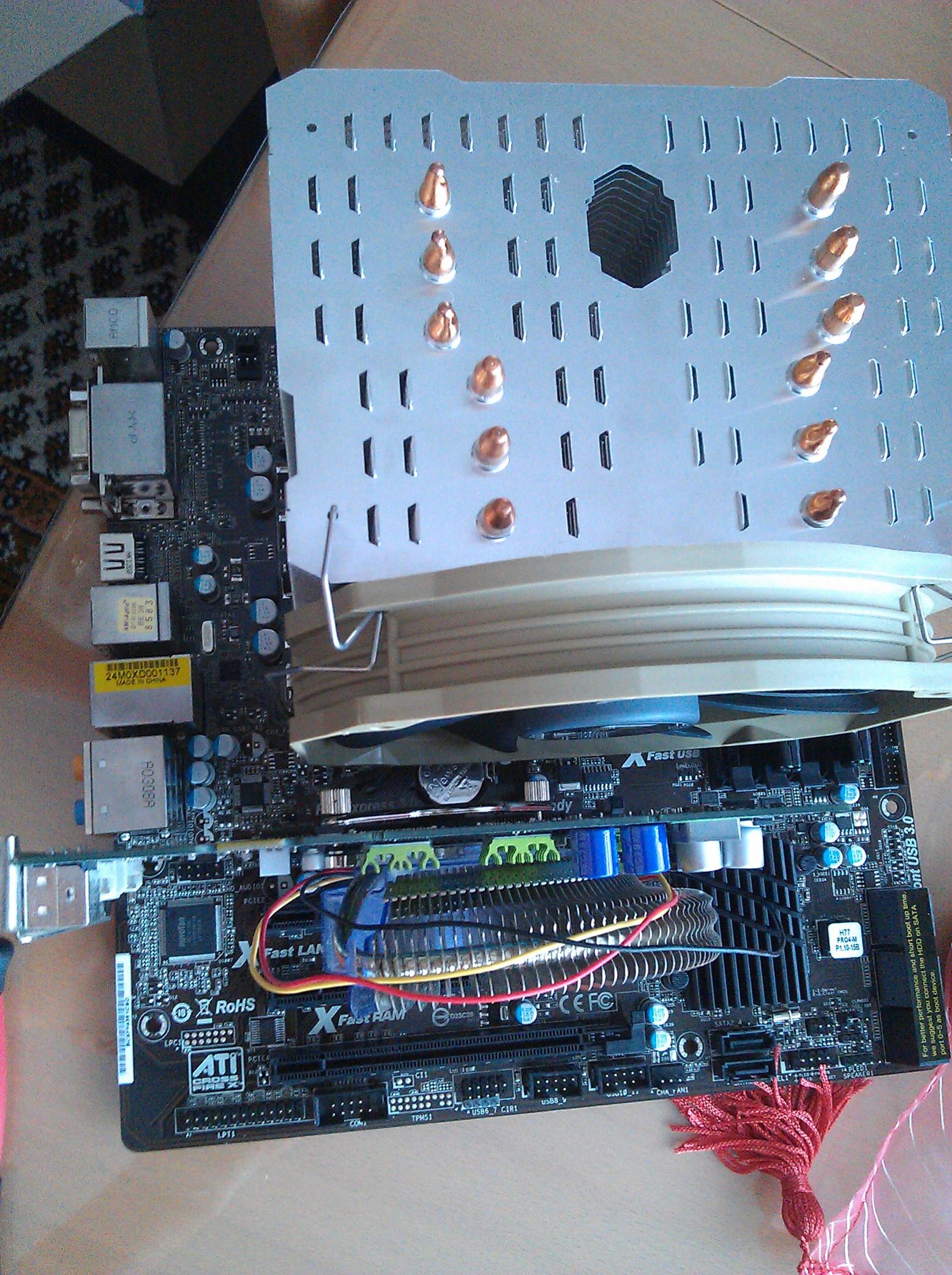

Habe mal testweise ne alte Gefurz draufgesteckt. Sieht dann so aus.

lol hauptsache der lüfter is ma doppelt so groß wie das ganze board xP findest nic hdas der bisschen überdimensioniert ist, gerade ow du eh schon nicht übertakten willst ^^ ich würde mir nen standartkühler drauf hauen und fertig ...
Also der Kühler ist top. Bei den Temps in Deutschland zurzeit ist er eiskalt!
Als Grafikkarte "soll" mal ne GTX670 rein. 7600GT war nur als Probe wegen Abstand.
Z77 von Asrock nehmen oder Lüfter warme Luft ziehen lassen? :(
Es ist nicht optimal, aber sieht völlig ausreichend aus. Der Macho wird auch so die CPU ohne Probleme kühlen können.
Als Bonus sollte so aber die Grafikkarte sogar etwas kühler werden.
Wie viel Abstand ist denn da noch vorhanden?
0.5-1.0cm, vielleicht weniger bei einer anderen Grafikkarte..

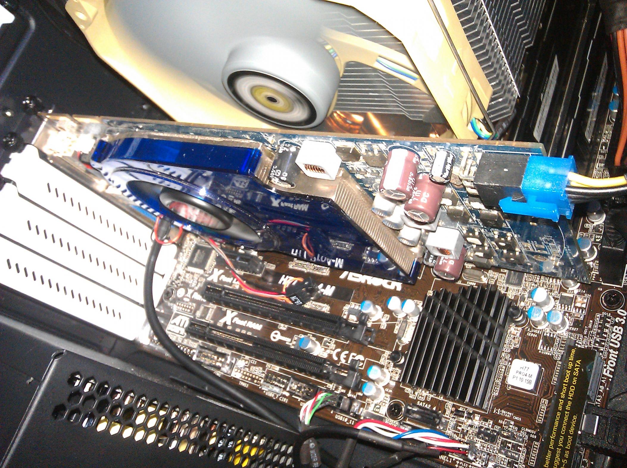

Da Problem wird wohl sein, dass die neue Graka nicht soviel Platz bietet.
Meine Grakas haben das zumbeispiel auch. Sie sind nach oben auch noch etwas Lang. http://www.abload.de/image.php?img=imag0073voqe.jpg
Auf dem Bild sieht man das gut, die Schrauben zur befästigung des kühlers auf dem chip sind gemeint.
Da könnte es eventuell zu Problemen mit dem Macho kommen. Und wenn der Lüfter die Graka EINMAL geschnappt hat, kannst du die Graka mit 99% Wahrscheinlichekit wegwerfen, mit 600-1000rpm auf einen kleinen Vram Klotz oder wo auch immer getroffen wird, tut der Graka sehr weh.
Ach so, na dann ist wirklich alles ok.
Es gibt zwar einige passiv gekühlte Karten, die auch dieser Oberseite auch noch irgendwelche Kühlelemente besitzen (die Asus DirectCU II TOP übrigens auch), aber das sind die wenigsten. D.h. bei den meisten Karten wird sich dieser Abstand zum Kühler nicht ändern.

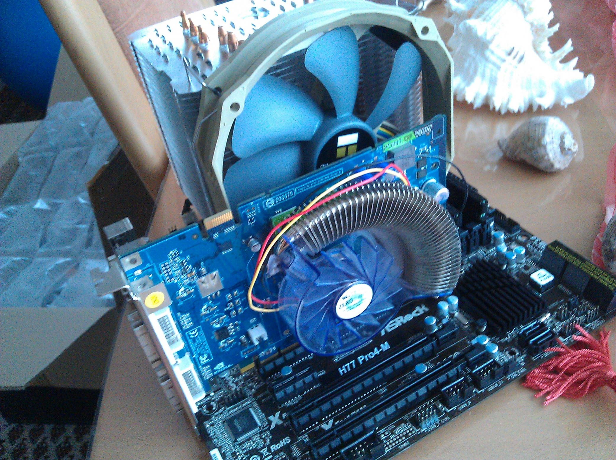

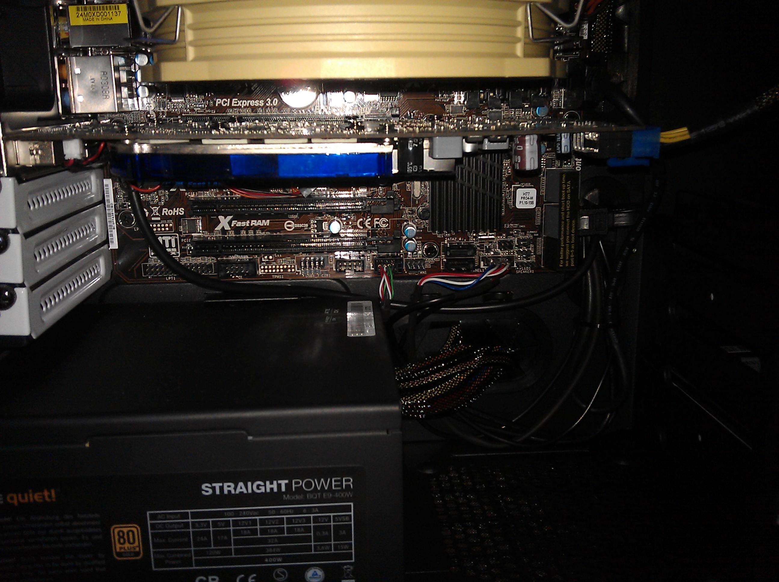

GokuSS4 schrieb:
Von den Bildern her, scheint nichts "Außergewöhnliches" auf der Rückseite zu sein.
Wenn es tatsächlich so ist, sollte es genauso passen, wie die momentan verbaute GeForce 7.
dem_lyxs schrieb:
Ja, und?
Ja, das ist allerdings eine HD3850 und ätzend laut. Die Karte pustet die heiße Luft in die Gehäusefront, wo keine Lüfter sitzen..
