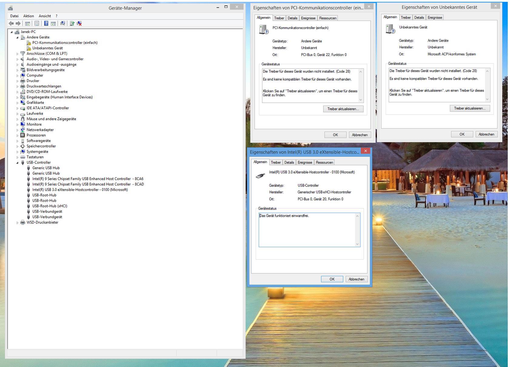

ich habe mal ein screenshot meines gerätemanagers angehängt , vielleicht hilft das ja weiter.
ps. ich hab sowohl die ports hinten sowie auch vorne probiert.
manchmal kann ich die festplatte auch öffnen :/
So habe jetzt keine fehlenden Treiber mehr außer den von Intel Smart Connect , hat ja aber nichts mit USB zu tun.

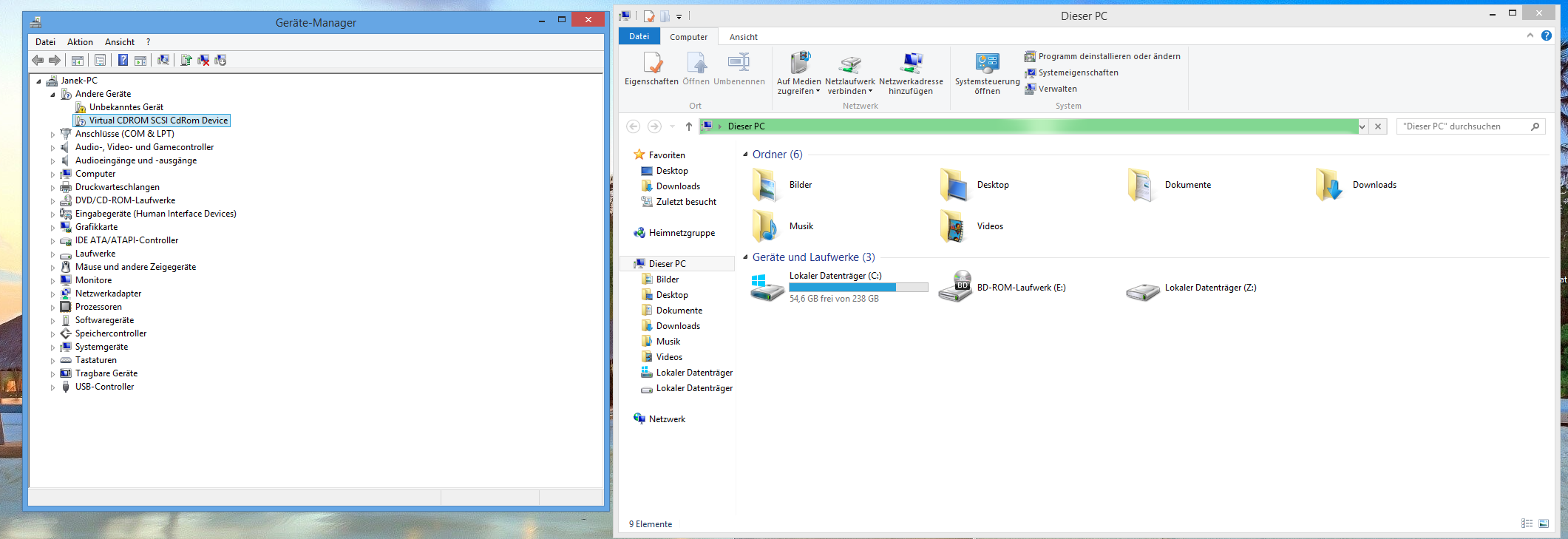

edit: Festplatte ist eine iomega prestige 2 tb und screenshots angehängt wenn ie festplatte erkannt wird
