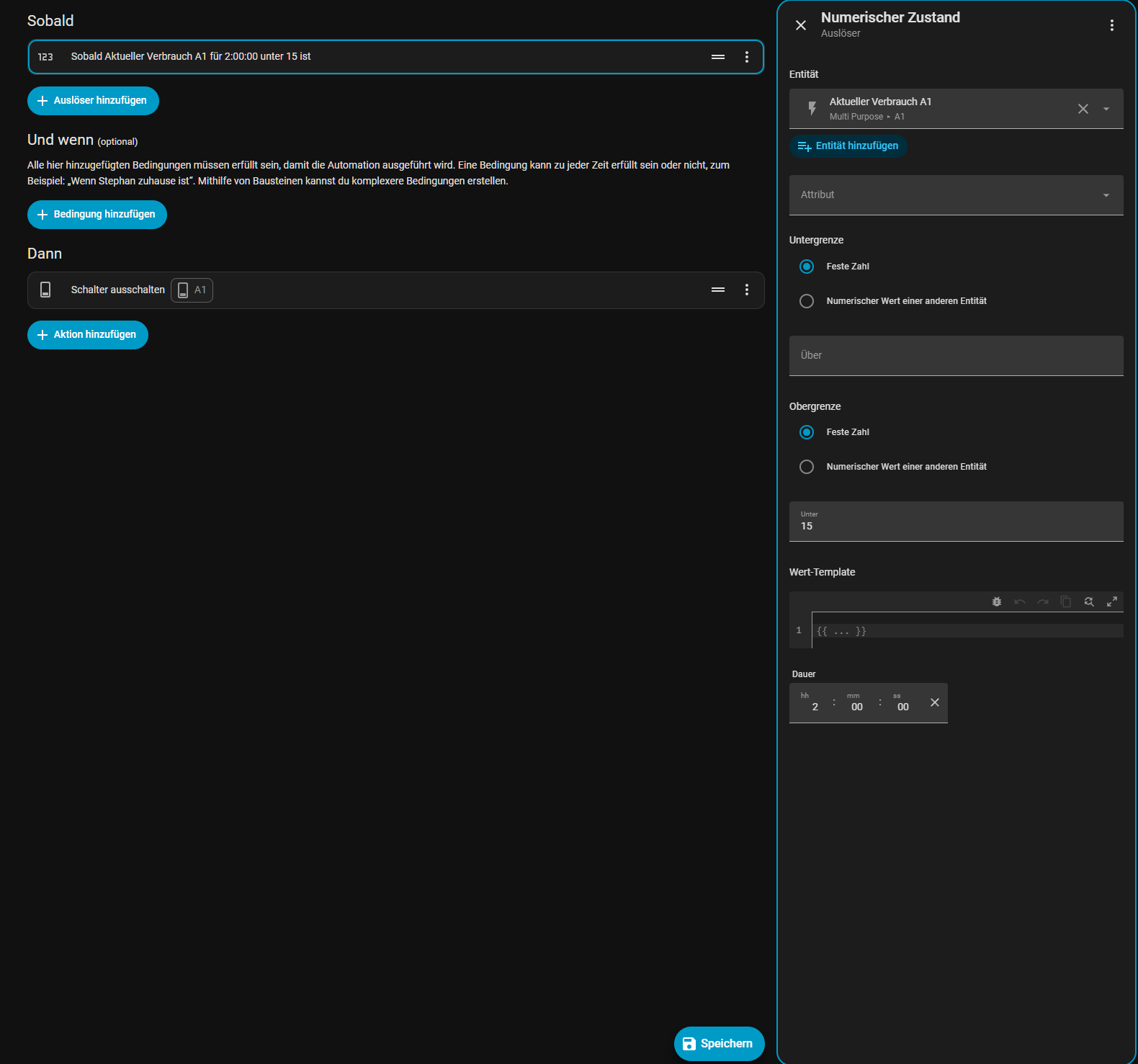

Ich bin dabei gerade Automationen in Home Assistant zu erstellen welche meine 3D Drucker automatisch abschalten wenn diese für eine gewisse zeit Xwatt verbraucht haben.
Als Beispiel habe ich hier eine Bambu A1, der über eine Tapo Steckdose angeschlossen ist.
Mit Hilfe des netztes bin ich auf folgende Konfiguration gekommen:
Bedeutet der A1 soll ausgeschaltet werden, wenn er 2 Stunden lang unter 15 Watt Stromverbrauch liegt. Die Werte sind erst mal Fiktiv, mir geht es primär mal um die Funktion.
Ausgelöst wird diese Automation durch eine zweite, die ausgelöst wird wenn der Drucker seinen Druckvorgang erledigt hat.
Warum? Packe ich die Bedingung unter "Und Wenn" fehlt die zeitangabe. Wüsste nicht wie ich beide kombinieren kann oder kompakter gestalten kann.
Nund zu meinem Problem:
Wenn ich die automation auslöse, wird der drucker sofort ausgeschaltet. Auch wenn er nur 1min eingeschalten ist. Sprich die timerfunktion hier wird komplett ignoriert.
Wo hab ich meinen Denkfehler? Warum Funktioniert es nicht?

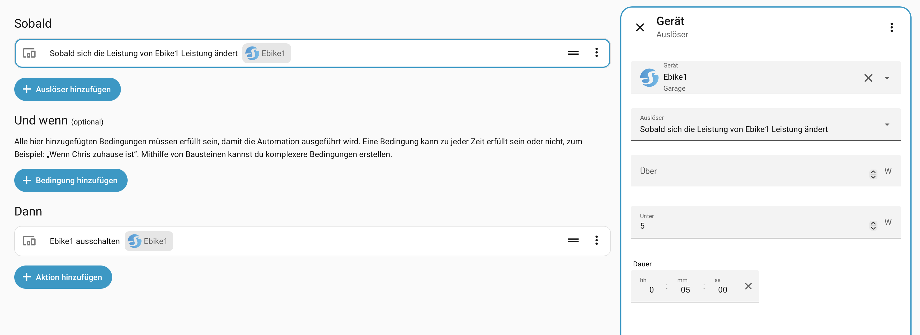

Kenne mich 0 mit sowas aus aber würde nicht sowas funktionieren?
  1. wenn seit über 2 Stunden Strom verbraucht wird
  2. und wenn seit 2 Stunden wenig Strom verbraucht wird
Habe so etwas für die Shelly wo mein eBike dran lädt.

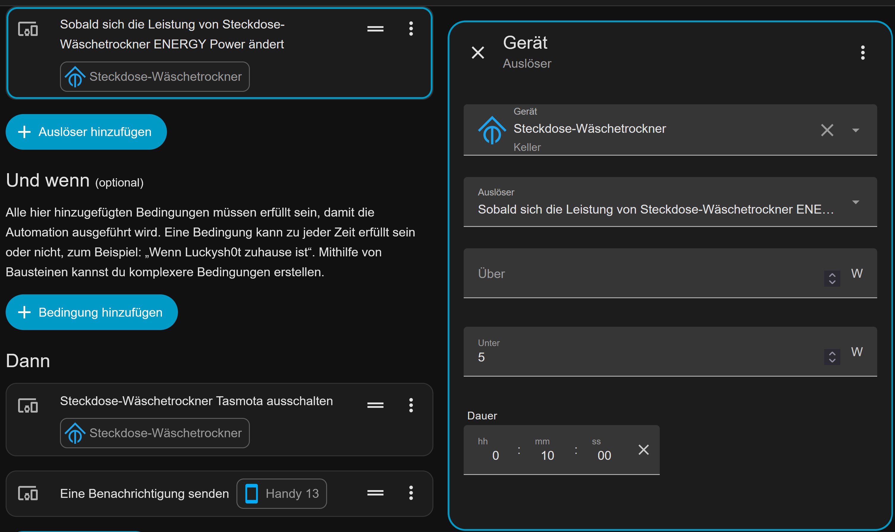

Ich habe es so für meine Waschmaschine wie Trockner.

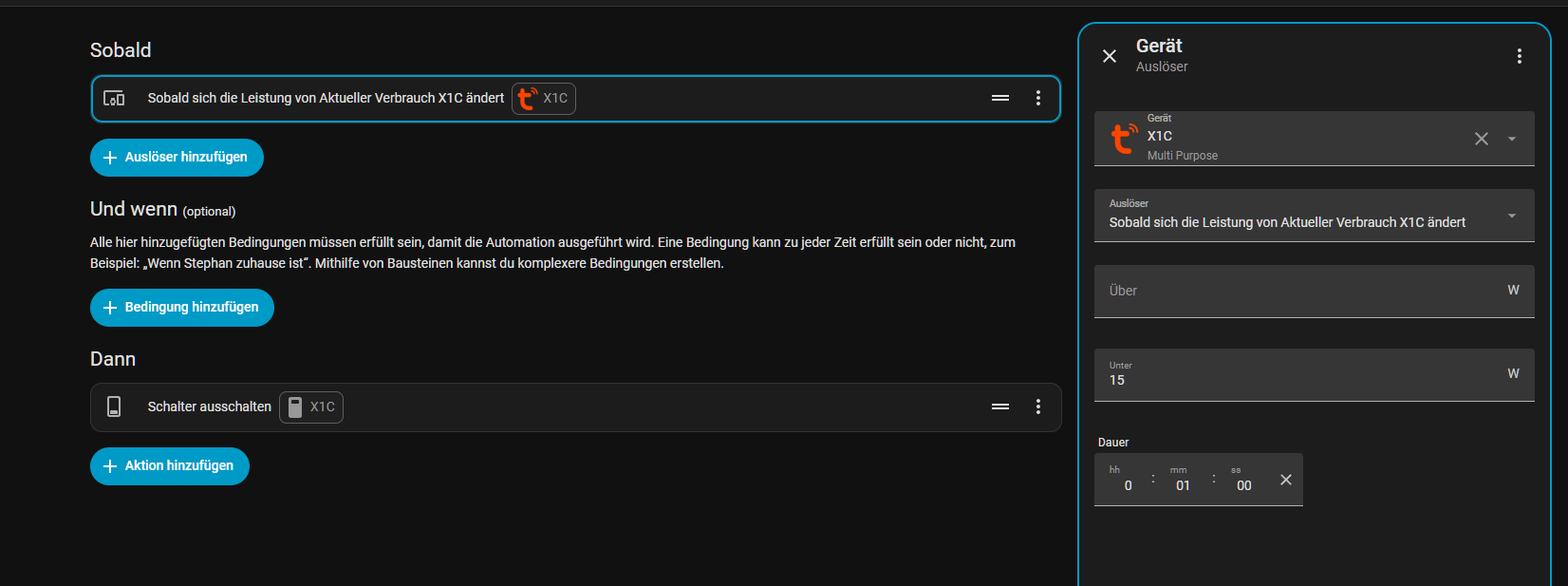

Also ich habs mal durchgespielt. Sowohl mit meinem als auch den beispielen hier. Wenn ichs so einrichte wie ihr, also das Gerät direkt, mit watt angaben usw. schaltet er dennoch direkt ab.
Ich hab eben mit dem X1C das probiert, das bett geheizt wonach der sich erst mal gepflegte 850watt genehmigt. Die Automation ist wie bei euch eingestellt, testweise auf 1 min, unter 15 Watt. Er hat noch während er geheitzt hat direkt ausgeschalten.
triggerst du die Automatisierung manuell oder schaltet die selbstständig aus? Hast du mal ins Trace rein geschaut?
@derchris Ich gehe halt auf die drei Punkte und löse aus. Dann sollte die ja gemäß den vorgaben ablaufen. Oder Irre ich da?
Code:
type: power
device_id: c26cce21ed6b441722fb73535e936db2
entity_id: b78bf1b3bd6930840c196a6441178ed6
domain: sensor
trigger: device
below: 15
for:
  hours: 0
  minutes: 1
  seconds: 0
Du irrst. Er führt dann die Aktion aus, ohne die Bedingung zu checken.

Rich (BBCode):
alias: Wäschetrockner fertig
description: ""
triggers:
  - type: power
    device_id: Zahlensalat
    entity_id: Zahlensalat
    domain: sensor
    below: 5
    for:
      hours: 0
      minutes: 10
      seconds: 0
    trigger: device
conditions: []
actions:
  - type: turn_off
    domain: switch
  - device_id: ID
    domain: mobile_app
    type: notify
    message: Wäschetrockner ist fertig
    title: "Wäschetrockner "
mode: single
So schaut das bei mir aus - da steht dann doch schon etwas mehr bei, unabhängig von der nachricht aufs handy ^^
