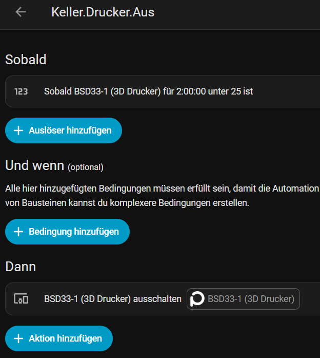

Genau so eine Regel habe ich für meinen 3D Drucker und die funktioniert auch.
Funktioniert natürlich nur, wenn der Verbrauch vorher einmal über 25W war.

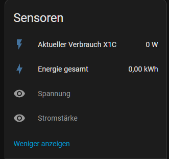

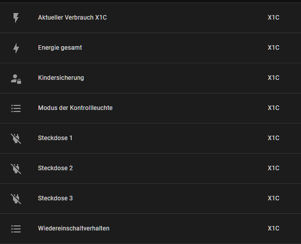

@Kasjo welche Entitäten bietet dein XC1 Tuya Gerät? Verbrauch und Leistung sind nicht das gleiche!
Javascript:
alias: Keller.Drucker.Aus
description: ""
triggers:
- trigger: numeric_state
entity_id:
- switch.smart_plug_86
for:
hours: 2
minutes: 0
seconds: 0
below: 25
conditions: []
actions:
- type: turn_off
device_id: 5dd7a0f577f.....
entity_id: 023045f6655.....
domain: switch
mode: single

So wie @SaxnPaule hätte ich es auch erstmal gelöst. Komplett unabhänig vom Start des Drucks selbst. Einfach wenn kleiner X Watt für 2h dann aus.
X Watt sollte dann natürlich größer als der Standby- aber kleiner als der Betriebsverbrauch sein.

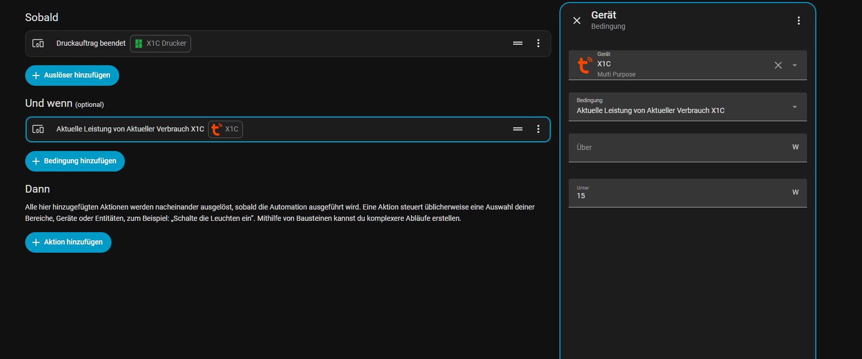

Alternative Idee, wenn der Trigger unbedingt "Druckauftrag beendet" sein soll und er funktioniert:
Wenn
-> Druckauftrag beendet
Dann
-> Auf einen Auslöser warten > Auslöser hinzufügen > Steckdose auswählen > Leistung für 2h unter 15W
-> weitere Aktion hinzufügen > Gerät > Steckdose auswählen > Steckdose ausschalten
Um den Trigger "Druckauftrag beendet" zu testen würde ich mir eine Push-Nachricht auf's Handy schicken lassen. Bei "Dann" vor oder statt der Prüf-/Schaltlogik als Aktion "Benachrichtigungsmeldung senden" > Handy wo die HA Companion App installiert und angemeldet ist auswählen > Text bei Meldung rein > speichern.
Das könntest du dann 2x in die Automation reinbauen, einmal bei "Dann" am Anfang als Meldung wenn der Druckjob beendet wurde und einmal Ende nach dem Abschalten der Steckdose. Dann hättest du es, zumindest am Anfang auf dem Schirm ob das Abschalten klappt. Wenn die Meldungen später nerven in der Automation deaktivieren - zum Debuggen können die drin bleiben.
Ggf. noch eine kurze Pause nach dem Abschalten einbauen, und mit "Wenn-Dann" prüfen ob die Steckdose WIRKLICH aus ist. Wenn sie aus ist die Meldung "ausgeschaltet", sonst eine "Fehlermeldung" dass die Dose noch angeschaltet ist.
