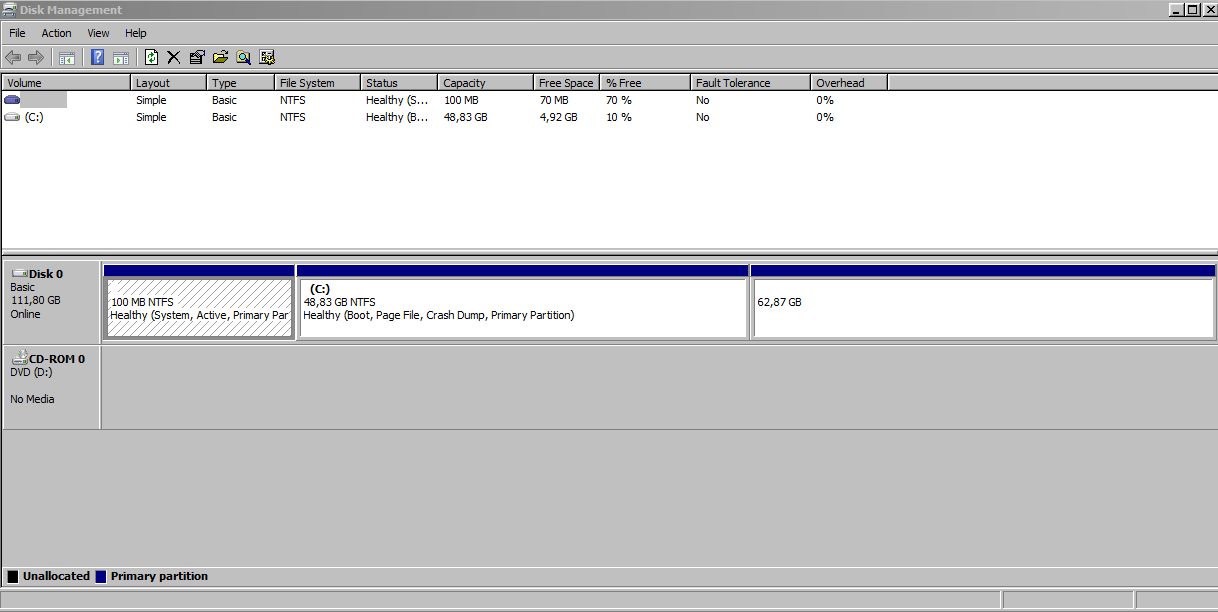

So sieht das Ganze z.Z. aus :-/

Klar wird sie in der Datenträgerverwaltung drinstehen, aber halt als "unzugeordneter Speicherplatz" o.ä. ;)
Bzw. so:
Ach ja Stimmt! Als "No Media" richtig?
Wie hole ich die denn wieder rein so dass ich sie formatieren kann?
Da steht aber CD-Rom... Bist du sicher dass das D: der SSD ist?

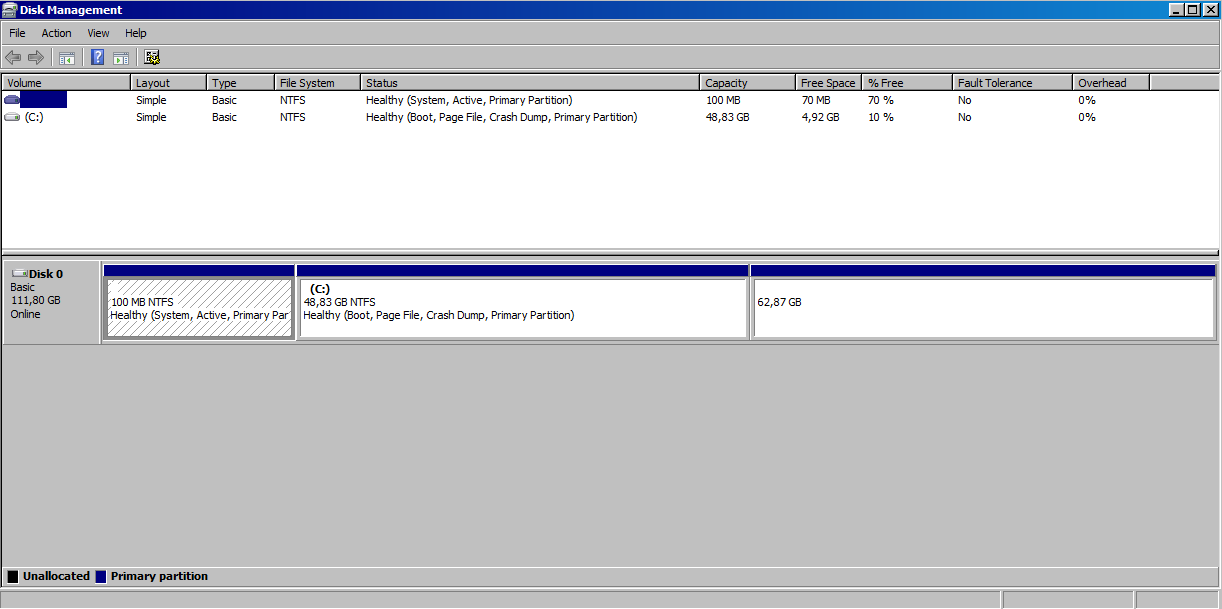

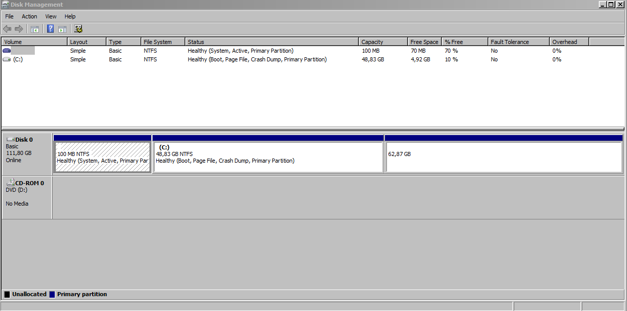

Hab kurzerhand mal meinen DVD Brenner abgeklemmt. Jetzt Sieht das ganze so aus. D: wird also doch nicht angezeigt! Oder wo sieht du es hier?

Naja, die 62,irgendwas GB waren wohl deine Partition D würde ich mal sagen? Du hast also eh nur eine Platte?
Moin,
Na, da ist sie doch. Und es sieht so aus, als hättest Du ihr nur den Laufwerksbuchstaben entzogen. Wenn Dir die Daten ohnehin wurscht sind, mach nen rechtsklick auf die Partition rechts neben der c:\ und gib ihr mit dem Punkt "Laufwerksbuchstaben und -Pfade ändern" wieder den Buchstaben D:
Wenn Du die Daten behalten möchtest und nicht weißt, wie man kontrollieren kann, ob nicht nur der Laufwerksbuchstabe weg ist, hier gibt es doch irgendwo eine Helfertabelle, ich habe sie gerade nicht zur Hand. Vielleicht findest Du jemanden in Deiner nähe?
Ciao, Radulf
Hinter Deinem Laufwerk C: befindet sich doch eindeutig eine Partition von 62,87 GB Grösse, die keinen Laufwerksbuchstaben besitzt. Vielleicht solltest Du der über einen Rechtsklick wieder einen Buchstaben verpassen.

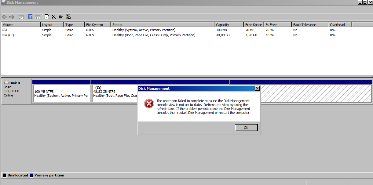

Das wird mir angezeigt wenn ich der Partition den Buchstaben D: geben möchte! Refresh hat nix gebracht... Ich starte Windows mal neu.
Neustart hat auch nichts gebracht. Lässt sich keinen Buchstaben geben. Selber Fehler. Ich guck mal nach Linux im Netz. Ich glaub Linux Mint war sehr einsteigerfreundlich. Danke trotzdem an all!
