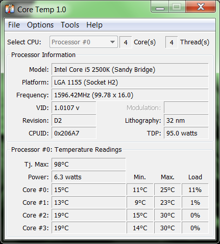

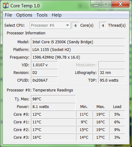

ich weiß das Thema ist bereits ausgelutscht aber was ist denn bitte mit meinen Temps. passiert...? :freak: Das ist doch nicht normal oder, typischer Auslesefehler???
Sonst habe ich immer so um die 20-35°C im Leerlauf gehabt.
Benutze als CPU Kühler den HR-02 Macho. Das zweite Bild ist ca. 5min. später.

Mit Luftkühlung ist es Physikalisch unmöglich unter die Temperatur der angesaugten Luft zu kommen. Umgebungstemperatur + 5°K ist das minimum

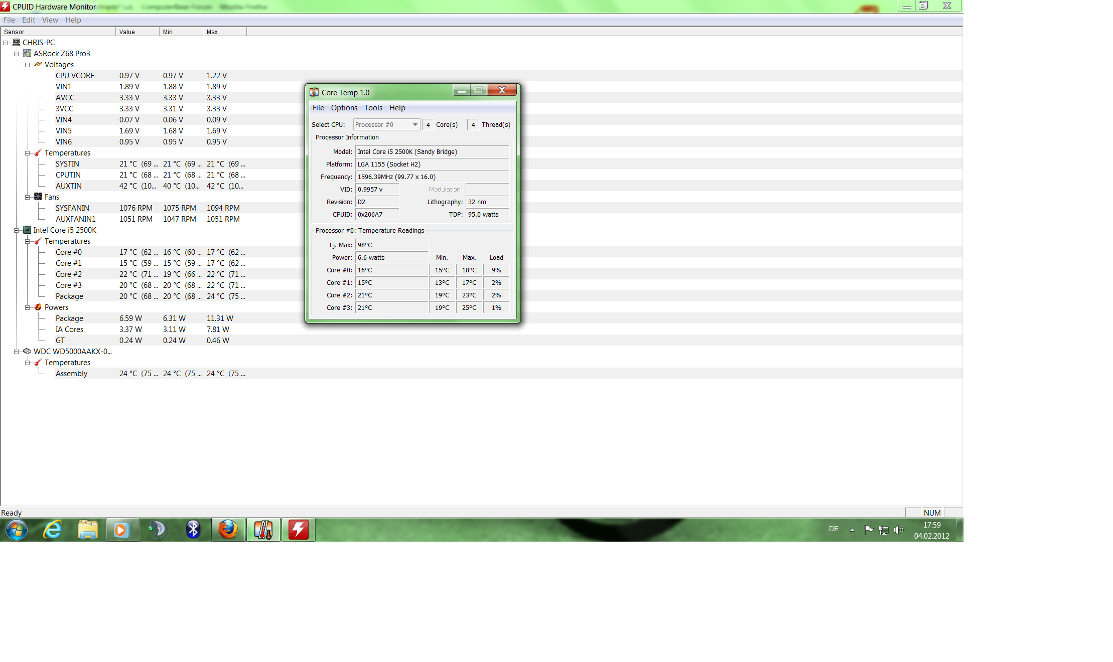

Bin ja jetzt schon am überlegen ob ich CoreTemp lösche wenn es eh falsch ausliest, woran liegt das denn?
Ok hab ich kommt fast das selbe raus.

und wie warm hastes im zimmer?
kein thermometer?
Nein leider hab ich hier keins, aber schätze mal so zwischen 18-22°C bbrrrrr.....

wenn de ca 15° hat würd ich sagen das die werte plausibel sein könnten

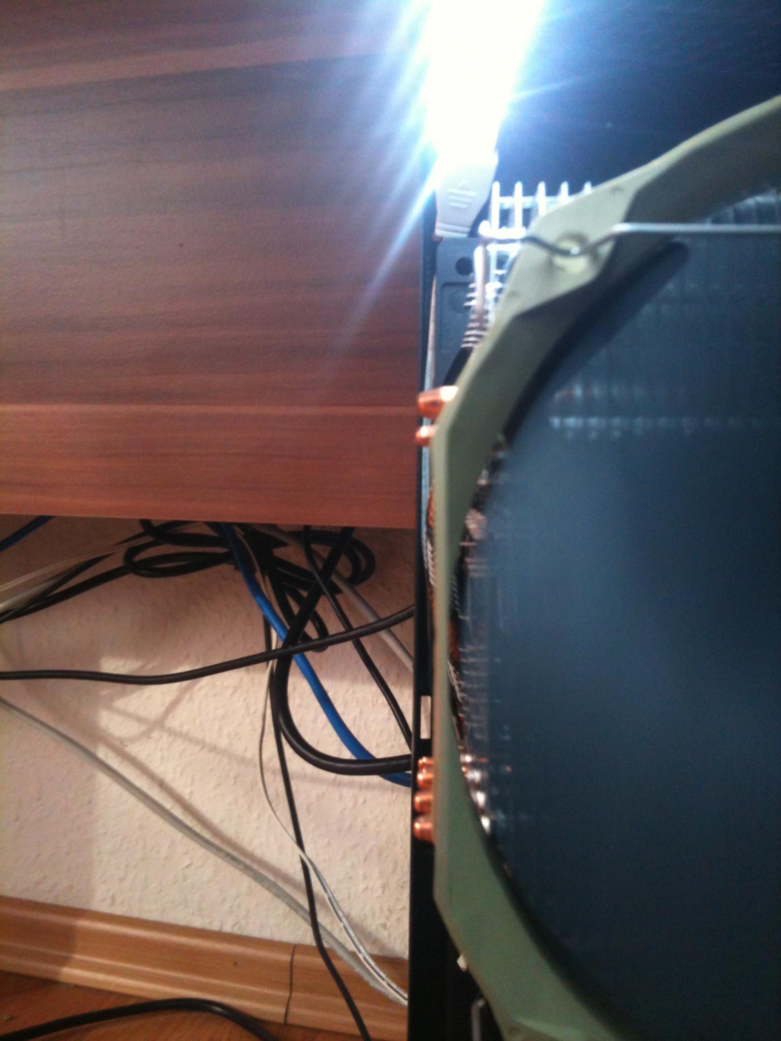

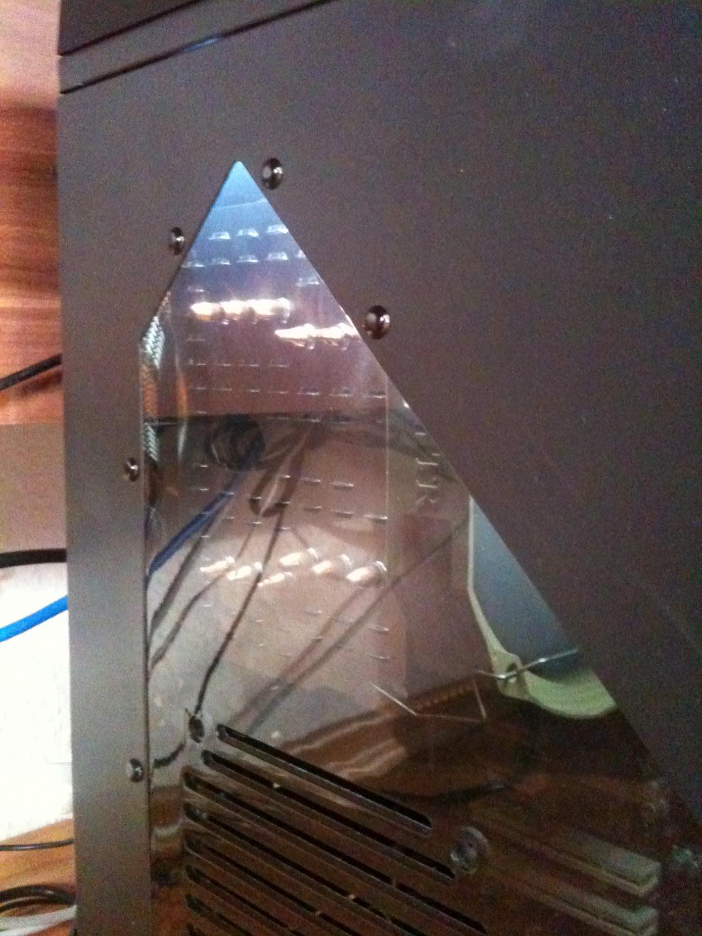

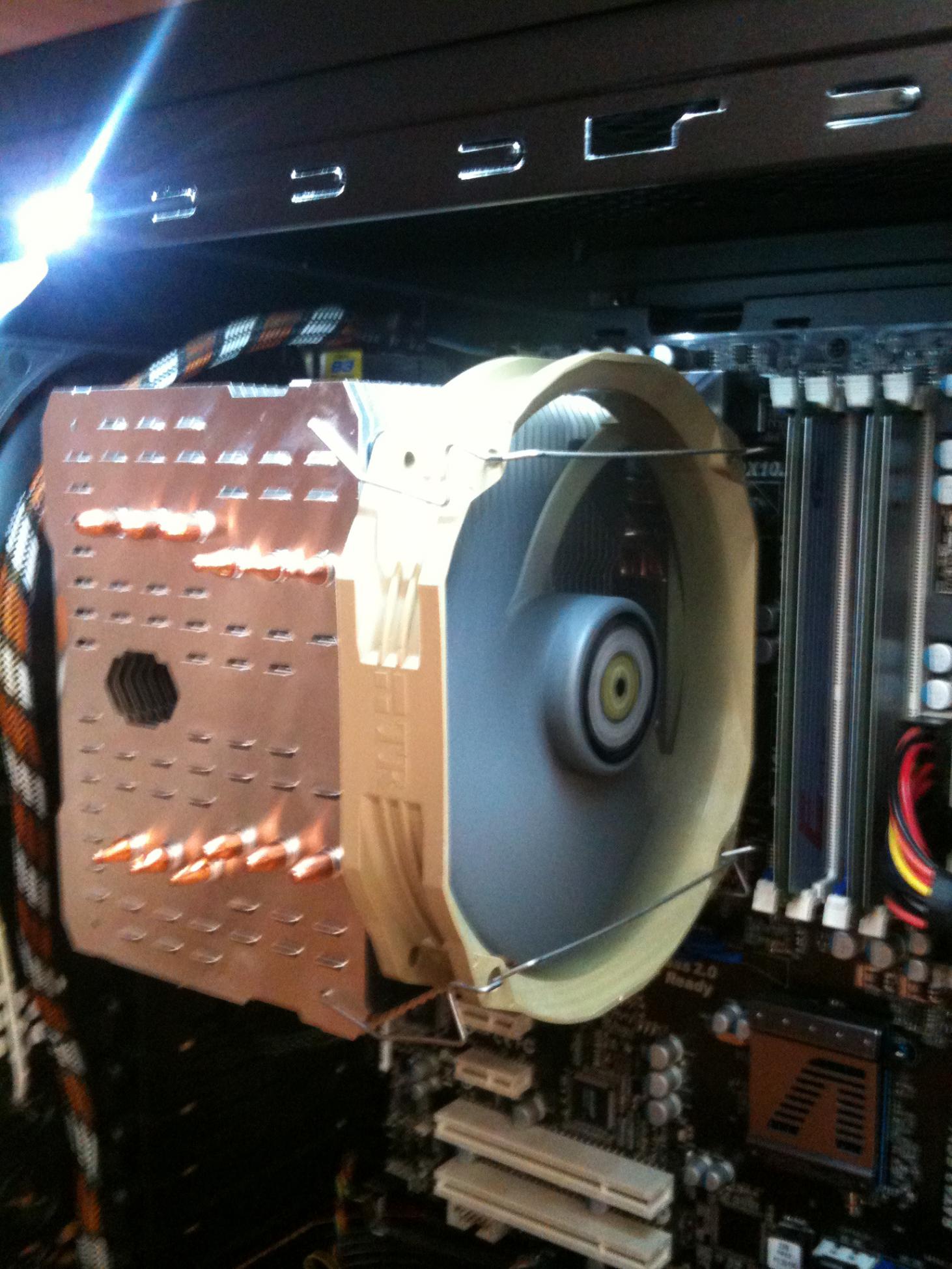

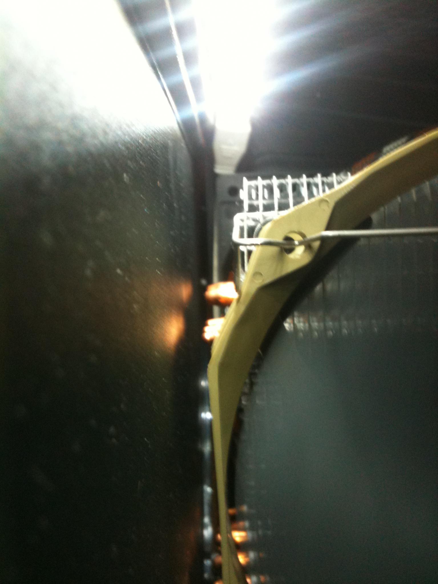

Hallo Dinosaur_72,
also hab das BitFenix Shinobi mit Seitenfenster und der Abstand zwischen dem
HR-02 Macho und der Seitenwand beträgt geschätzt 3mm - 4mm.
Es passt bei mir aber auch nur, wenn ich den Lüfter von dem HR-02 ziemlich weit nach hinten setze, also richtung Mobo.
Wenn das BitFenix Raider 5 mm breiter ist als das Shinobi, sollte man keine probleme bekommen.
Siehe Biler:
