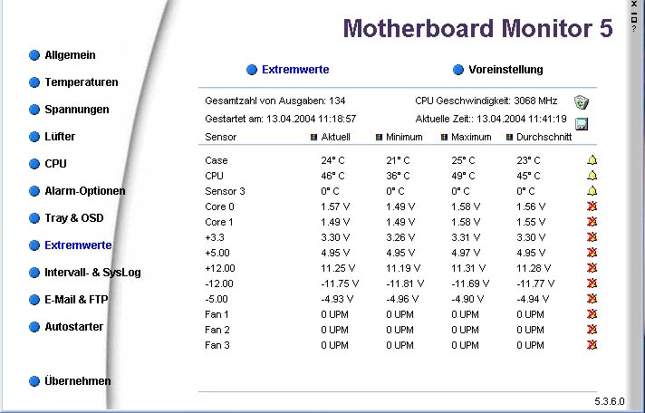

Hab im Bios die gleichen werte wie im MBM5 !!! Hier meine Werte im MBM5
Also ob ein Wert von fast 13Volt noch gesund ist, wage ich sehr zu bezweifeln. Darunter leiden nicht nur die Spannungswandler auf dem Board, sondern können auch HDs ein jähes Ende bescheren - zu viel ist nicht immer gut.
Habe zwar selbst mit meinem Levicom 420 nur 11,6 Volt, aber keine Probleme - hoffe dass das auch noch ein paar Tage so bleibt....
Ein bisschen über dem Wert zu liegen macht gar nichts aus aber bei 13v können schon einige Teile kaputt gehen. Für diese Sachen gibt es regelbare Netzteile wo man die Spannungen verstellen kann und ich glaub TTGI macht so welche und noch ein paar andere. Manchmal gibt es Vorteile wenn man höhere Spannungen hat aber nur in ganz gewissen Fällen. Mit einer höheren 3,3v Leitung bekommt das Board mehr Spannung und übertaktet sich besser. Das gleiche gilt für einen Radeon Karte die von einer höheren 5v Leitung profitiert. ;)
RZA2001 schrieb:
Vorallem bei Spielen stürtzt der PC immer wieder ab, bekomme dadurch einen verzerten blauen Bildschirm. Hab dadurch MBM5 installiert und MBM5 gibt mir an das ich auf der 12V Leitung nur 11.31 V rein bekomme, 3.3 V - 3.31V und auf der 5 V - 4.97 V. Schmiert mein PC wegen dem ab oder ist es etwas anderes das den geist aufgibt?
Intel Pentium 4 3.06 GHz
Asus P4G8X Deluxe ((Intel E7205) Mainboard
Corsair Twinx1024-3200C DDR 400 (2x 521 MB)
Creative Audigy 2 Soundkarte
2 Maxtor Festplatten (1. 120GB u. 2. 200GB)
ATI Radeon 9700 Pro (neuster Omega Treiber drauf)
Windows XP mit Service Pack und allen Updates
550 Watt Netzteil (Q-Tec PSU Dual Fan Gold)
Hab auch den Intel Applications Accelerator 2.3 drauf
