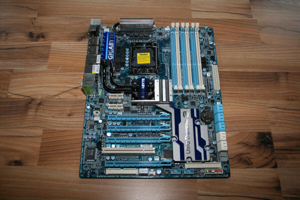

Ich habe die Grakarten beim obersten Blauen Slot und die 2 habe ich beim 3 Blauen slot (ober dem weissen)
Du wirst auch eine 2-WAY SLI Brücke brauchen...
Signal hast du bei SLI nur an der primären Grafikkarte, die 2. wird nur zur Berechnung verwendet hat aber keine eigene Ausgabe.
Steckplätze am Board sind schon mal richtig ;)

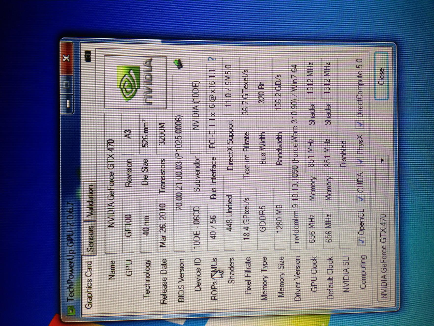

Mach mal ein Bild von der Konfiguration in der Nvidia Systemsteuerung.

Ich habe die nächsten 2 Stunden den Bildschirm nicht... werde nachher ein Foto machen.....
