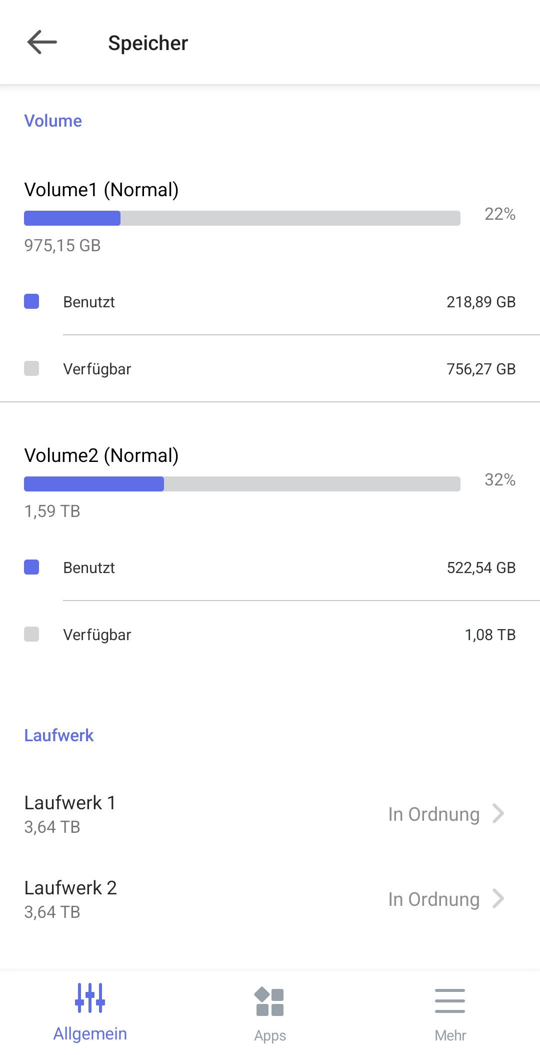

Ich habe mein NAS seit Juli 2024. Ich habe die Festplatten (2x 4TB) dem Speicherpool 1 zugeordnet und SHR / Raid 1 aktiviert. Nun habe ich gesehen, dass die Festplatten unterschiedlich genutzt werden, was den Speicherplatz angeht. Ich habe das Gefühl, dass Raid 1 nicht funktioniert. Wie kann das behoben werden oder ist meine Sorge unberechtigt?
Wie kann ich überprüfen, ob es funktioniert?
Synology Ds224+ mit 2x 4 TB Synology HDDs ist das verwendete NAS
Nein, alles gut. Volumes sind die Partitionen auf dem RAID/Speicherpool.
Da müsste noch Platz für eine Volume-Erweiterung sein. 2TB liegen bei dir brach.
Wie kamst du auf die Einteilung mehrerer Volumes?
Schau dir das mal auf dem NAS direkt an: Gehe auf dem Speiermanager, dann auf Speicher. Da sollte bei dem RAID-Typ Raid1 oder SHR stehen, mit den beiden Platten unten, die du hast.
Mir hatte bei der Einrichtung jemand geholfen. Sollte man lieber einen Speicherpool mit einer Volume machen oder wie? Weil eben es so aussieht das kein Raid stattfindet.
Auf dem Screenshot ist erstmal nur zu sehen, dass du 2 Volumen hast, die unterschiedlich genutzt werden. Der tatsächlich belegte Plattenplatz ist nirgendwo zu sehen.
Ein Screenshot vom Speicherpool würde zeigen, ob beide HDDs zugeordnet sind und mit welchem Modus.
Nur über die Anzeige der Volumes kannst du kein Raid ablesen.

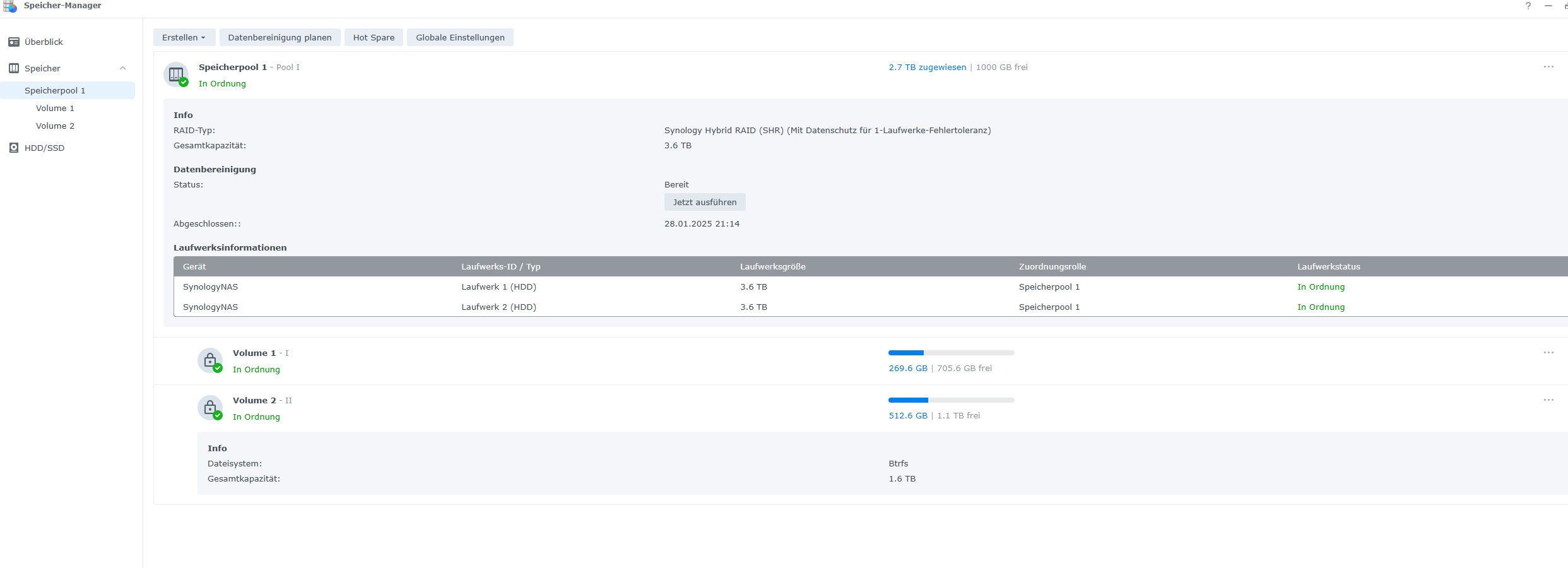

Für den Raid muss man auf Speicherpool Ebene schauen. Da hier HDD 1 und 2 im gleichen Speicherpool sind, ist das schonmal eine gute Voraussetzung für einen Raid 1. Oben in dem Image sieht man unter Speicherpool 1 die Information "Raid-Typ". Hier steht das du aktuell einen Hybrid Raid im Einsatz hast und das eine HDD ausfallen kann.
[IMG]https://www.computerbase.de/forum/attachments/1743286173771-png.1601797/[/IMG]
Aber eben die Daten sind unterschiedlich verteilt. Mir geht es darum ob bei Ausfall von Volume 2 Volume 1 trotzdem den Ausfall kompensieren kann und ich dann auf dieser weiterhin die Daten habe.
Bzw ob die Daten auf Volume 2 wieder hergestellt werden können wenn ich eine neue einsetze
Die Daten sind bei dir noch vorhanden, da der Raid bei dir auf Speicherpool Ebene ist.
Somit sind die Daten von Volume 1 und 2 auf HDD 1 und 2.
BSP:
Auslastung auf Volume 1: 270GB
Auslastung auf Volume 2: 513 GB
Auslastung auf HDD 1 = Volume 1 + Volume 2
Auslastung auf HDD 2 = Volume 1 + Volume 2
Hoffe das war verständlich.
