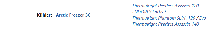

Ist halt nicht der potenteste Kühler, aber die 80W die der maximal beim Daddeln zieht sollten noch locker machbar sein. Stell die Lüfterkurve ein, das sollte es dann wohl beheben, wenn's dich immer noch nervt dann schnall mal 1-2 Arctic Lüfter rauf oder kauf eine Freezer 36.
