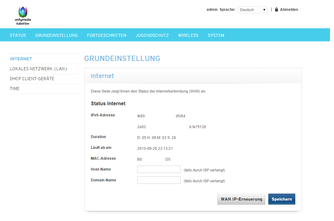

Hallo ihr,
ich habe seit neuestem einen Unitymedia Anschluss und wollte verifizieren, dass es sich hier wie befürchtet um einen DS-Lite Anschluss handelt.
Die IPv6 Tests bei wieistmeineip.de (http://www.wieistmeineip.de/ipv6-test/) melden alle "OK" und mir wird auch eine globale IP Adresse angezeigt. Auf der Status-Seite des TC7200, das hier zum Einsatz kommt, wird jedoch nur eine IPv6 Adresse angezeigt:
Gibt es eine andere sichere Variante um zu verifizieren, dass bei meinem Anschluss DS-Lite verwendet wird? Oder kann ich jetzt schon sicher davon ausgehen?

wenn du kein Bestandskunde mit einem Tarif von vor 04/2012 warst, bist du immer auf DS-Lite.
Ja, weil du nur ne v6 Adresse da stehen hast. So wird alles über v6 geroutet und beim am weit entferntesten Router wird via CGNAT auf v4 geswitcht. Könnte man einfach mittels Portfreigaben und Portscans prüfen. Aber da du nicht beides im Router stehen hast, hast du keinen Dual Stack, sondern DS-Lite mit ner v6 Adresse.
