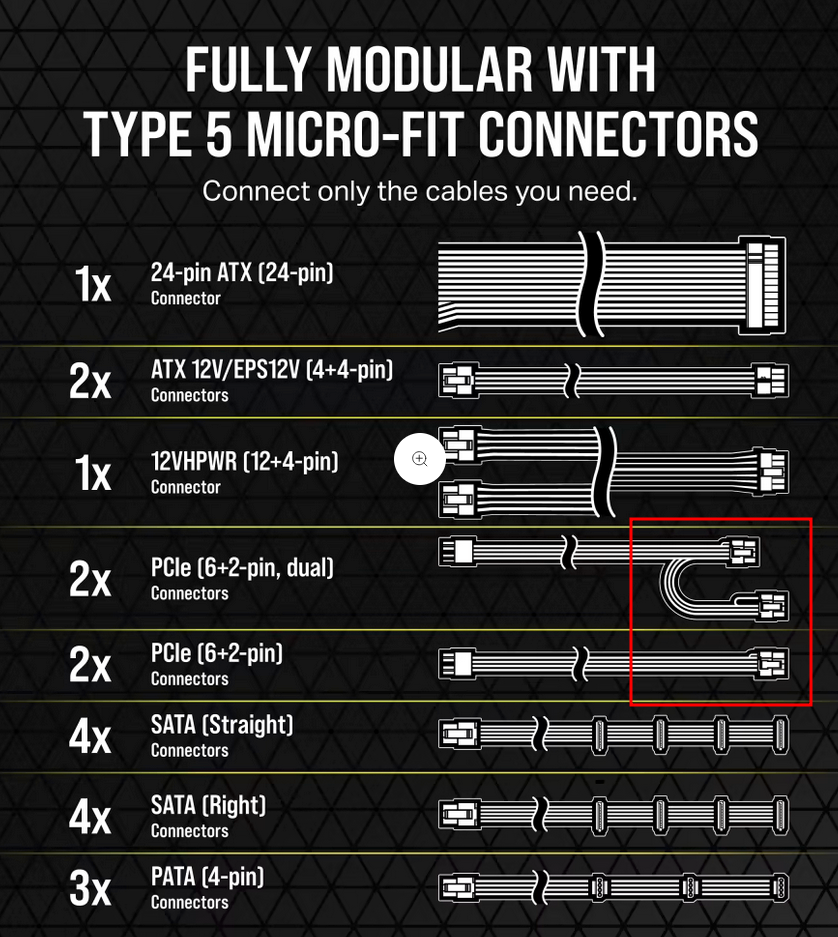

Ich sehe jetzt gerade, dass dieses nur 2x 6+2 PCIe Anschlüsse hat, die XT benötigt aber derer drei, kann ich mit dem neuen 300W Stecker die Karte betreiben, ist dieser kompatibel dazu?

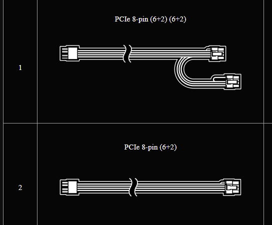

Du hast 4 Ports für CPU/GPU am Netzteil.
Es liegen 2 Kabel mit einmal PCIe 8 Pol bei.
Dazu aber noch 1 Kabel mit 2x PCIe 8 Pol.
Wenn du dieses Y-Kabel mit 2x PCIe 8 Pol nicht möchtest kannsz du einfach ein entsprechndes 1x PCIe 8 Pol Kabel nachkaufen, ist dann aber nur wegen Optik.

hat doch 3 anschlüsse:
https://www.corsair.com/de/de/p/psu...ular-low-noise-sfx-power-supply-cp-9020245-eu
2 kabel, 3 stecker.
Reaktionen: cyberpirate, Tammy und -=:Cpt.Nemo:=-
beide Kabel je einmal verwenden, dann hast Du 3x PCIe 6+2
