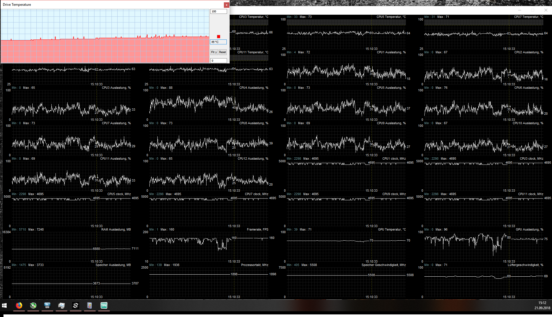

Hallo nochmals,
Also es handelt sich um das Gehäuse : Silverstone RVZ-03b. Alle 3 Lüfter sind Installiert und Pushen Frischluft in das Gehäuse (wie von Silverstone vorgegeben).
Temperaturen (bei Two Point Hospital) sind wie folgt [Mit HWinfo + Afterburner ausgelesen)
CPU: 60-75 grad
GPU: 65-71 grad
SSD 45- 49 grad (Peaks auf 53 Grad)
Bei Games wie SotTR geht die GPU auf max 80 grad, habe jetzt mal einen Temp Shot gemacht nach 30 Minuten Two Point Hospital. Drive Temperature ist die Crucial SSD
Wenn die SSDs zu warm sind, dann throtteln sie und sind eben in dem Moment langsamer, aber bleibende Schäden sind davon eigentlich nicht zu erwarten. Poste doch mal die Screenshots von CrystalDiskInfo für die SSDs, ziehe aber bitte das Fenster soweit auf, dass alle Attribute und auch die Rohwerte vollständig sichtbar sind.

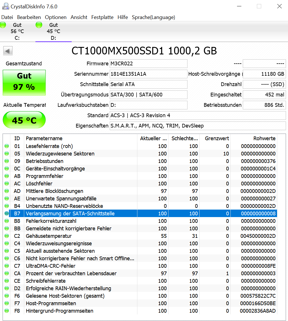

Aber hier mal der Screenshot:
Genau und passe auf das sich der Rohwert vom Attribut C7 nicht ändert, auf 0 geht der nicht wieder zurück, aber wenn er sich nicht ändert, dann kommen keine neuen Kommunikationsfehler mit dem Host hinzu und es sollte alles gut sein.
