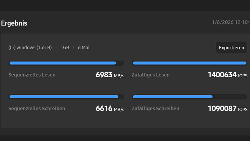

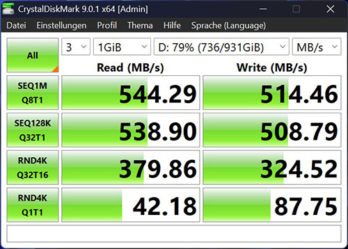

Test 1: Standard Benchmark - Samsung Magician und CrystalDiskMark.

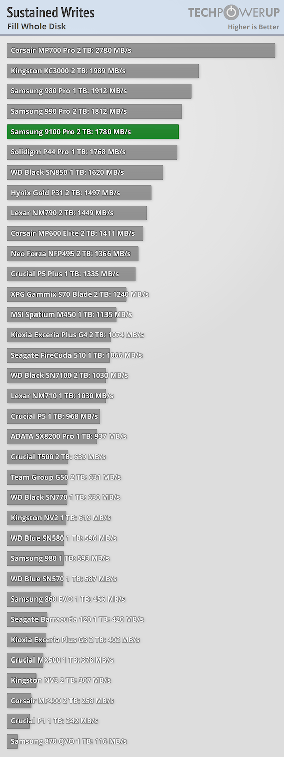

Ich glaube, die Werte durfte man in etwa so erwarten. Alle SSDs liefern ungefähr das, was sie laut Datenblatt können. Eine Besonderheit fällt dann aber doch auf: Sowohl bei mir mit dem Intel 265K + Z890 Mainboard als auch bei dem zweiten Lesertester mit einem Intel 285K werden die Maximalwerte – gerade beim Lesen – nicht ganz erreicht. Der dritte Tester mit einem AMD-Setup hingegen erreicht mühelos einen Lesewert von ca. 14.700 MB/s. Bei den Schreibwerten ist der Unterschied nicht ganz so groß. Das ist auf jeden Fall ein Problem, welches wohl auf das Konto von Intel geht!

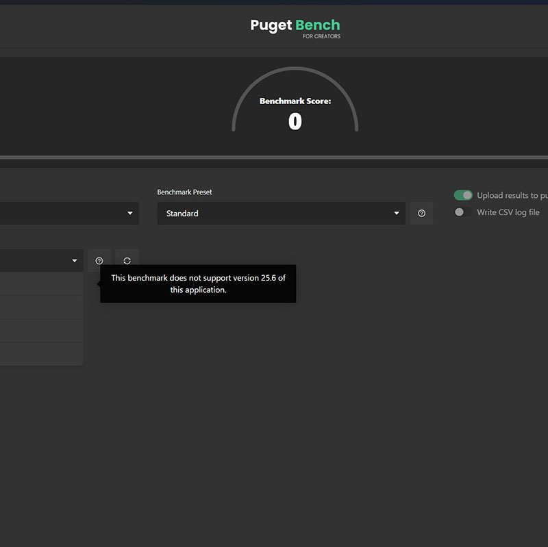

Test 3: Adobe Cloud (Premiere Pro / After Effects) - Puget Benchmark
Dies ist der Bereich, der mich am meisten interessiert hat, weil ich diese Software täglich nutze. Als Benchmark habe ich mir den Puget Benchmark herausgesucht, war dann aber sehr schnell ernüchtert, dass meine aktuellen Versionen noch nicht unterstützt werden. Ich hatte allerdings auch keine Lust, mein Produktiv-System für einen Lesertest downzugraden.
Da ich meine Projekte bisher auf drei SSDs aufteile (Programm, Cache, Footage), hat sich in Premiere Pro bei meiner normalen Arbeit kein merkbarer Unterschied ergeben durch die PCIE5 SSD.
In After Effects habe ich in 8K versucht, über die Roto-Brush-Funktion eine Person über mehrere Minuten freizustellen. Dadurch waren die 192 GB RAM schnell voll und danach hat es angefangen zu stocken – gleichermaßen mit der 990 Pro als auch mit der 9100 Pro.
Kurz: In meiner eigenen Praxis konnte ich keinen Unterschied feststellen, auch wenn es theoretisch Vorteile geben sollte.

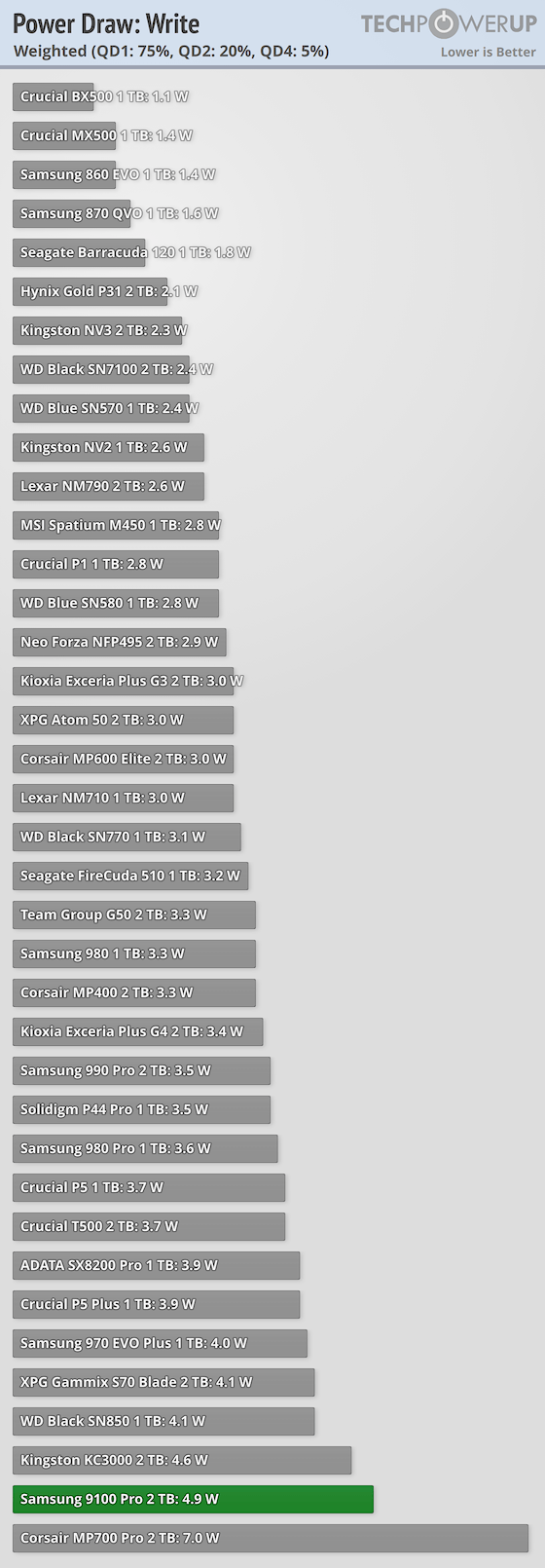

Temperaturen
Ein interessanter Punkt sind noch die Temperaturen. Die 9100 Pro steckt im ersten Slot zusammen mit einem BeQuiet MC1 Pro Kühler und hat keinerlei Temperaturprobleme. Genauso wenig wie die 990 Pro, welche unter einem Mainboard-Kühler liegt. Hier muss man jedenfalls keine Angst mehr haben, dass es schnell sehr stark drosselt oder die SSD sogar ganz abschaltet. Eine Samsung 9100 Pro kann man diesbezüglich bedenkenlos nutzen.

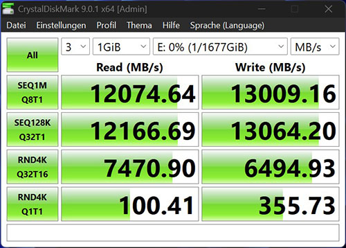

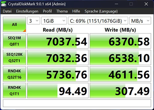

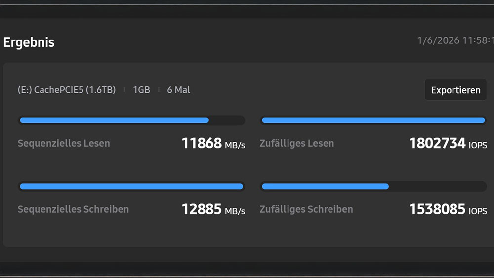

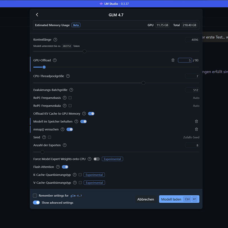

Ich habe zuerst überlegt, ComfyUI zum Laden von Modellen zu benutzen, habe mich aufgrund von mehr Einstellmöglichkeiten dann aber komplett für das LM Studio entschieden.
Hier habe ich drei Szenarien getestet:
1. Modell passt komplett in den VRAM
2. Modell passt komplett in den VRAM + RAM
3. Modell passt nicht mehr komplett in den VRAM + RAM
Die Einstellungen sieht man auf dem Bild; sie sind so gewählt, dass VRAM, RAM und auch die Auslagerung auf die SSD genutzt werden. Zusätzlich habe ich natürlich auf jeder SSD das Modell abgelegt und die Auslagerungsdatei von Windows entsprechend umgestellt.

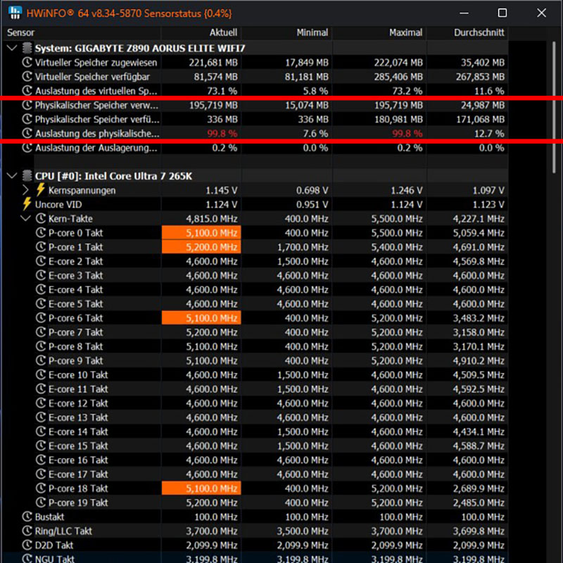

Szenario 3 - GPT-OSS-20B ~218GB:
Ladezeit 990 Pro: 4:08 Minuten
Ladezeit 9100 Pro: 3:34 Minuten
Hier wurde jetzt zusätzlich nicht nur von der SSD gelesen, sondern auch noch ein Teil auf die SSD wieder geschrieben (Swap). Das Laden in den VRAM und RAM ging relativ schnell, aber die letzten GB auf die SSD haben dann verhältnismäßig doch einiges länger gedauert. Hier habe ich dann auch endlich das erste Mal gesehen, dass eine PCIe 5.0 SSD doch schneller sein kann.
Allerdings muss ich auch direkt einschränkend sagen: Wer nutzt in der Praxis ein 218 GB Modell, wenn er nicht genug VRAM dafür hat? Den RAM zu benutzen ist für die Produktivität und Effizienz schon nicht gut, aber eine SSD als Speichererweiterung zu benutzen, ist noch viel schlechter. Auf dem Bild sieht man den Verbrauch des kompletten RAMs.
Natürlich habe ich dann noch mal versucht, mir etwas mit dem Modell ausgeben zu lassen. Hier habe ich wieder kaum einen Unterschied zwischen PCIe 4.0 und PCIe 5.0 gemerkt. Es ist einfach saulangsam und in der Praxis einfach, auch nach dem vollständigen Laden, nicht produktiv einsetzbar.
